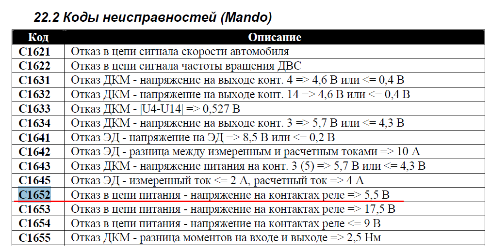

Рванул радиатор печки,попал тосол в блок ЭУР.Сейчас висит ошибка С1652.Нигде не могу найти расшифровку,помогите господа.

Дааа,интересно лечится ли эта Manda?

Плату хорошо помыли?
Пробку=крышку расширительного бачка поменяли ? Чтобы подобного больше не случилось.
Проблема текущего радиатора отопителя в Калинах именно в ней и конструкции отопителя и с расположением относительно его ЭБУ разного рода как отягчающиеся последствия ремонта авто.
Почему нет ?

Вы еще кипятите,тогда мы идем к вам smile.gif ,таки чего помыли плату ЭУРа?

Цитата (submehanic @ 18.04.2018 - 09:53)
Почему нет ?
Ну это смотря сколько времени её жрал тосол.
