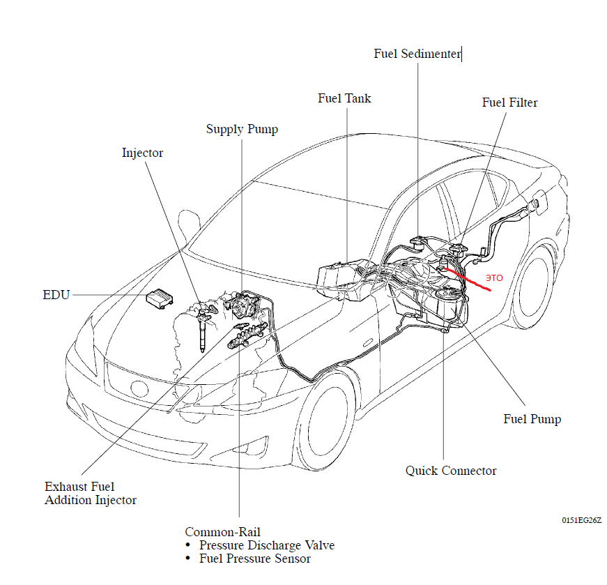

ЭТО

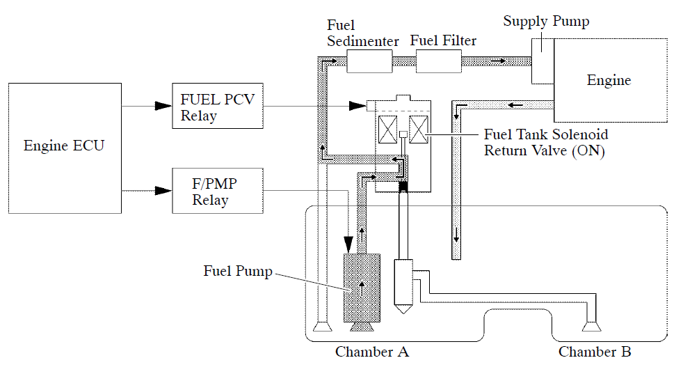

Вот алгоритм проверки этой фигни (но мануал говорит, что при неисправности должны писАться коды в ЭБУ)

Цитата (Геннадий22 @ 25.04.2018 - 20:00)
Вот и вопрос; а при каких условиях включаются эти реле. Потому как у меня нет не каких ошибок, либо не соблюдены   условия, либо
Я-то сначала подумал, что там в проводке проблемы, потом только обратил внимание, что вы топливную раздербанили.
Специально для "тундры":
"В топливном баке в седловине топливо остается в камерах А и В, когда уровень топлива низкий. Топливо подается в двигатель с помощью питающего насоса из камеры А. Поэтому топливо, оставшееся в камере B, должно перекачиваться в камеру A. В этой системе ЭБУ двигателя управляет топливным насосом для перекачки топлива из камеры B в камеру A, используя струйный насос, встроенный в топливный насос.
ЭБУ двигателя получает сигналы от каждого датчика уровня топлива. Используя эту и другую информацию, он определяет уровень топлива в баке и количество потребляемого топлива. На основе уровня топлива и расхода топлива ECU контролирует количество топлива, которое передается из камеры B в камеру A, и останавливает перекачку, когда уровень топлива в обеих камерах становится одинаковым. Этот контроль минимизирует работу топливного насоса
Дата 26.04.2018 - 12:15
ЭБУ включает Q53 (обратный клапан топливного бака) по команде от Satellite Switch и изменяет направление движения топлива топлива, чтобы выполнить операцию заполнения магистрали !!!
Дата 26.04.2018 - 12:21
А теперь спасательный круг:
Т.к. топливную курочили, то надо её заполнить !!!, для чего и придумана вся эта система, чтобы не отрывая зада от сидения, запустить двигатель laugh.gif
