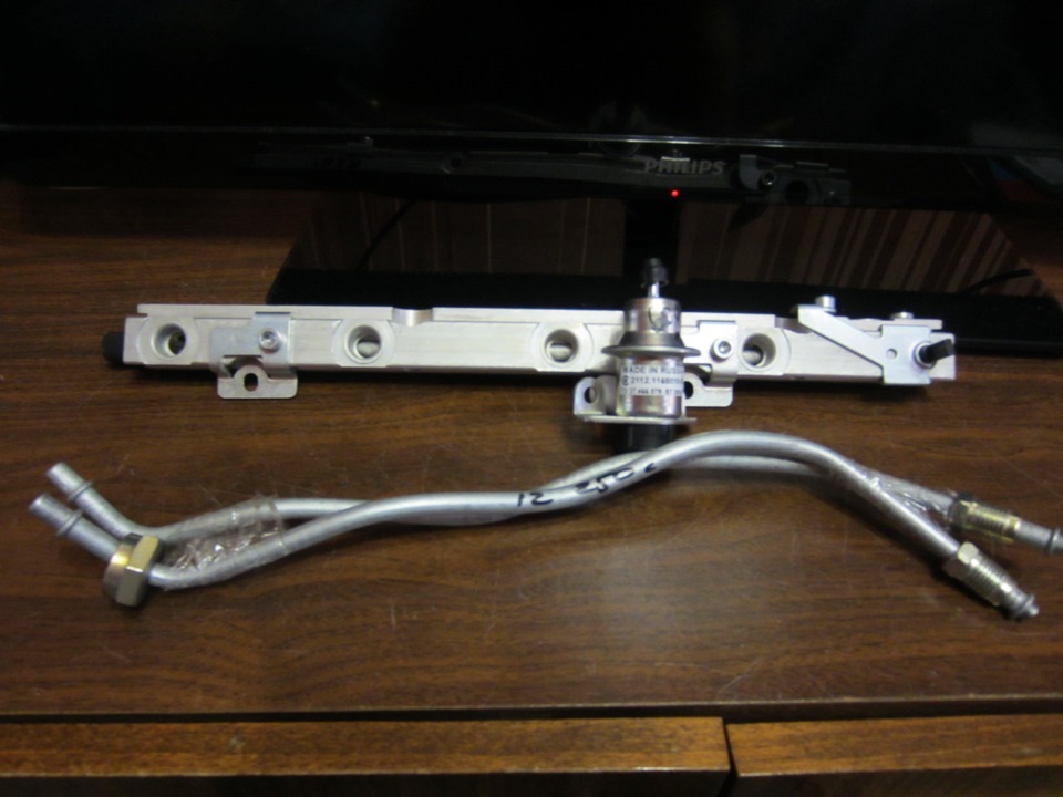

> Топливная рампа (рейка) ВАЗ
Дата 27.04.2018 - 11:08
Ребята, замучился искать в яндексе устройство безсливной топливной рампы ВАЗ, такой как на фото (десятина 2006г, 8кл). Искал чертеж в разрезе, или хотя бы словесное описание. Я так понимаю что там не просто полая трубка с дырками, а труба в трубе, во всяком случае рампа с обраткой устроена именно так. Или безсливная иначе устроена? С другой стороны, зачем безсливной рампе внутренняя труба, если она не отводит бензин ...
Спросите на хрена мне это понадобилось? Да появились подозрения на забитость рампы, и от того как она устроена мои подозрения либо улетучатся, либо усилятся.

Я, конечно, постараюсь вечером повнимательней на неё посмотреть. У меня на незаконченном стенде такая, только от 16V. Но всегда считал, что там одна полость. Как и в сливной. Может у алюминиевой технология изготовления такая? Куча сверлений со всех сторон, с заглушками. И создаётся обманчивое впечатление.
Паша , ну есть варианты с демпфером , сглаживающим пульсацию по давлению ... в основном у узкоглазых . Но ТАЗ-овская ... там чисто железка с отверстиями...

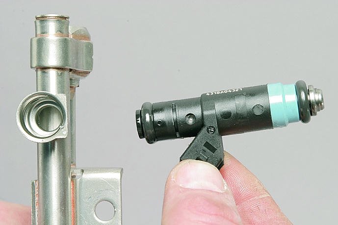

По-моему ,трубку внутри рампы достаточно хорошо видно. Лучше фото не нашлось.
Вот, четко видна трубка, 42-я секунда ролика: https://www.youtube.com/watch?v=Azp0UBQdkYY
Так эта разве не с подачей и обраткой?
Дата 27.04.2018 - 14:18
Да, с обраткой, но это не по моему вопросу, а к замечанию Паши что и на сливных рампах внутри пустота, т.е. голая полость.
А вот продолжение ролика. Ещё чётче видно трубку.
https://www.youtube.com/watch?v=1-NICJEHAE4
Век учись и все равно дураком помрёшь. Сколько ещё не знаем? Я бы в жизнь не догадался в рампу залезть.
