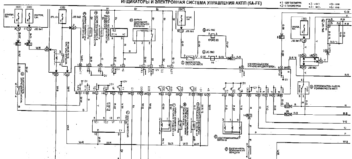

уважаемые коллеги. есть интересная тема!
есть авто. очень очень старое. со старым двигателем 5а-фе тоёта. 89 года. к этому двигателю присобачили электро коробку 245е. электронную. и мозги автомат 5а-фе 95 года.
подружить это все нет возможности в ввиду отсутствия или несовместимости датчиков.
итак вопрос!!!!!
можно ли подключить мозг авто что бы он управлял только коробкой без движка!
внизу есть схема управления акпп. в этой схеме присутствуют след элементы: дпдз. датчики температуры воздуха и антифриза. дад. и клапан повышения холостого хода.
теперь это просто в схеме нарисованы или без обязательного присутствия этих элементов управления акпп не будет?
и какими способами можно заставить переключаться эту коробку.
Дата 29.04.2018 - 02:45
Для переключения АКПП нужны ДПДЗ и д-к скорости. Линейное давление она вроде как тросиком регулирует.
Я бы попытался так сделать: Ступицу с маркерным диском и датчиком ABS (одной достаточно), блок ABS, желательно от этих же мозгов, ДПДЗ, и просто бы подал питание на мозг.
Чисто теоретически должно сработать, практически я хз, возможно прийдется дальше поизвращаться.

у нас нету абс. есть то что есть. я думаю так: питание на мозг, датчик скорости с ккоробки и дпдз. должны же старый и новый дпдз совпадать.
Дата 29.04.2018 - 14:49
У датчика скорости - синус, а на эбу и приборку подается меандр с блока ABS...ипотом передаточные числа там всякие...количество импултсов на один оборот колеса...

у нас смотри что получиться. мы меняем ещё и приборку. ставим от той же тачки что и мозги и коробка. схема управления там интересна:
с коробки приходит сигнал с датчика скорости в приборку в спидометр а из спидометра выходит доп провод в мозг. тоесть там датчик скорости через приборку запитан(это по схемам из книги легион дата)

А без мозга коробка может переключаться в аварийном режиме?
Что то мне подсказывает что кроме скорости коробка должна еще обороты коленвала видеть!
Дата 30.04.2018 - 15:15
А от какой машины эбу двс/акпп?

итак автомобиль корола ае91 5а-фе мозг 89661-20850 два разьема 26 и 16 пин.
акпп/мозг/ 89661-2D280 ECT 5A-FE три разьема 26 и 16 и 22 пин карина.
да без мозга коробка вообше не переключает. только райв не выше 1 скорости и назад. переключение этих двух сеоростей на данный момент
тросиком
