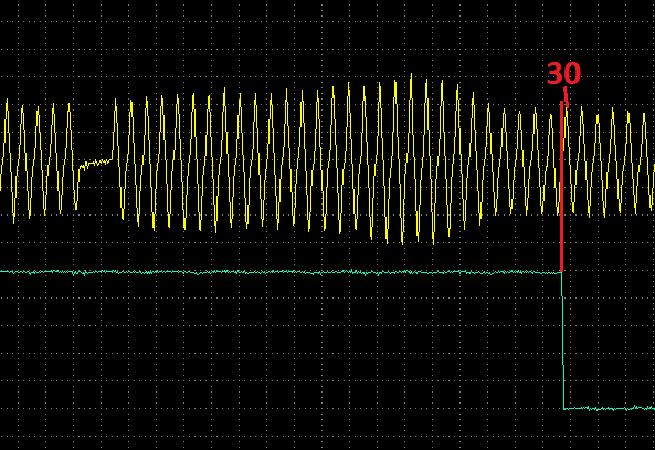

Паша, я насчитал, что "его" РВ опережает, приведённый на моей осцилке, на 5 зубов (ок. 30 гр.) |

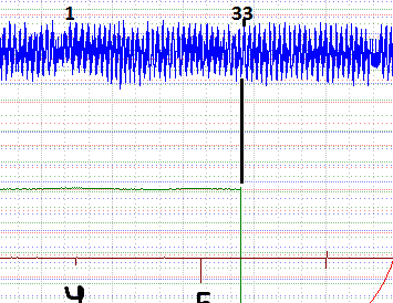

Юра оригинал в архиве попробую выложить. Качество говенное, месяца полтора осциллограф не трогал, сегодня на чери кимо пригодился опыт с вольво, перескочивший ремень быстро нашел и картинок красивых сделал, не то что эти. Присоединённый файл ( Кол-во скачиваний: 9 )

Павел тот же результат получился. 33 насчитал. |

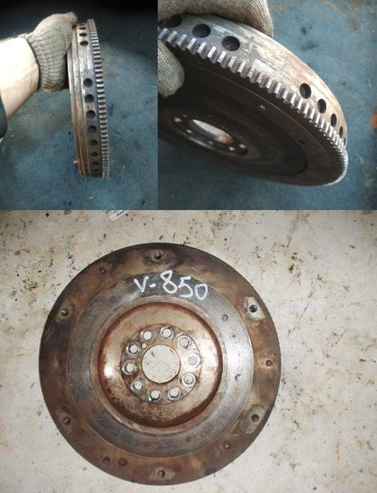

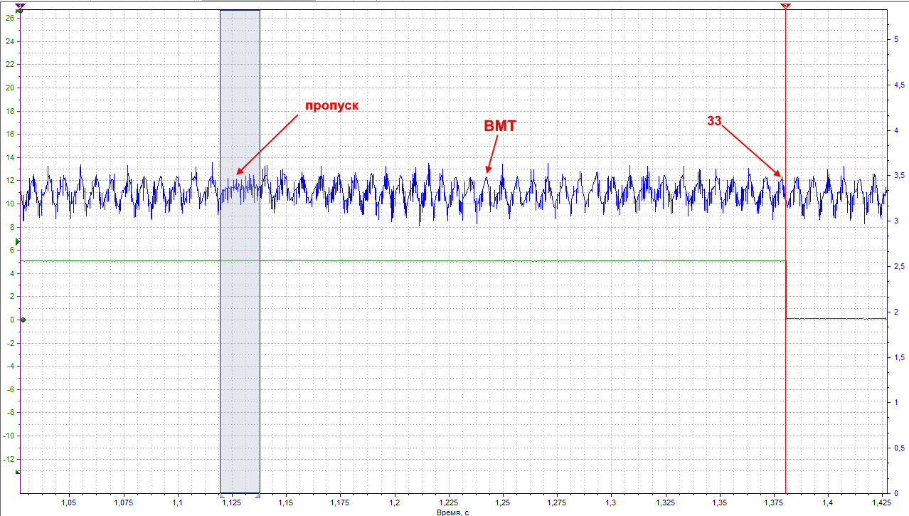

Согласны (по трактовке букваря), что ВМТ должна быть на 15-м зубе, а по факту на 12-м ? Мы будем до посинения искать осцилку ДД для этого мамонта и ... не найдем (Синхру я вообще случайно нашёл на одном из форумов. Просто мужик в теме кинул). Нужно снимать кожух и проверять метки. Для верности я бы подключил осцил и крутил бы. Присоединённое изображение (нажмите для увеличения) ![]() |

Но проверить руками думаю можно: вытащить ДПКВ, вставить спицу/штангу в 1-й цилиндр и вращая, считать по дыркам. |
