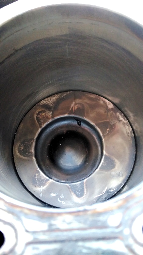

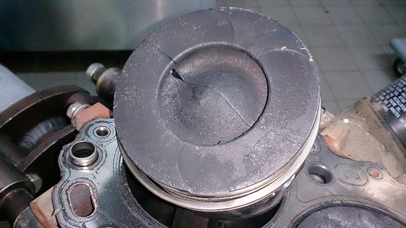

У коллеги по работе Ford Transit, 1.8, TDCi, 2010 год, пробег 350 тык.
Ехал себе, ехал. Пошел в горку со средней нагрузкой - резкая потеря тяги, задымил ... усЁ ! pop.gif
В сервисе разобрали - лопнул поршень 1 цилиндра. Первый вердикт сервисменов - льющая форсунка. Отвезли форсы на стенд, прогнали - в отличном состоянии.
На фото видно отколотую часть (со спичечную головку) и трещину. Вниз треснул до пальца. Цилиндр не пострадал, кольца и переборки поршня целые.

Товарищ проехался по нескольким сервисам в поиске причины. Большинство утверждают, что это болезнь фордовских поршней и не фиг искать чёрную кошку в тёмной комнате.
В тырнете, тоже случаев трещин много, но никто не ищет причину, а тупо меняют повреждённые детали и ездят ... вот, папример (фото из сети)
