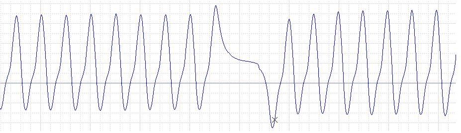

> Датчик коленвала
VAL15
Дата 26.04.2006 - 09:18
Сообщений: 150
Пользователь №: 1166
На форуме с: 24.02.2006
Ситроен Ксантия 1996г 2.0 8v
на холостом ходу
звукавуха и Паверграф
ндв
Дата 27.04.2006 - 11:06
Сообщений: 231
Пользователь №: 873
На форуме с: 28.11.2005
Похоже на межвитковое замыкание, ступенька...
KSV
Дата 27.04.2006 - 16:19
Интересно, на что эта ступенька может влиять...
Машинка вроде ездит...
Имеет ли смысл менять датчик?
ra700
Дата 27.04.2006 - 21:16
Сообщений: 927
Пользователь №: 103
На форуме с: 8.09.2004
Не, это не ступенька, а преграда какая-то (типа камушка).! Вот электроны и перепрыгивают их. Отсюда и "ступенька". tongue.gif Если серьезно, какая именно ступенька? та, что в середине? Это - "родное". Небольшое отклонение от синусоиды в других местах - не страшно. А в сигналограмме никаких деффектов нет. Или я что-то недомысливаю old.gif
audiserg
Дата 28.04.2006 - 07:54
Сообщений: 780
Пользователь №: 343
На форуме с: 30.03.2005
Помоему тоже все в порядке.
Дата 28.04.2006 - 10:55
А как считаешь, для чего на венце зубчатого колеса делается пропуск одного зуба , как раз для того чтобы контроллер получал информацию о ВМТ без дополнительнях датчиков. Матчасть изучай, в букваре по Вазовским инжекторным системам всё разжёвано. kto1.gif
Я думаю он имел в виду вот эту ступеньку. Я такого ещё не встречал, но тоже читал, что это может быть от межвиткового.
Хотя может и помехи.
Это сообщение отредактировал hash - 29.04.2006 - 17:32

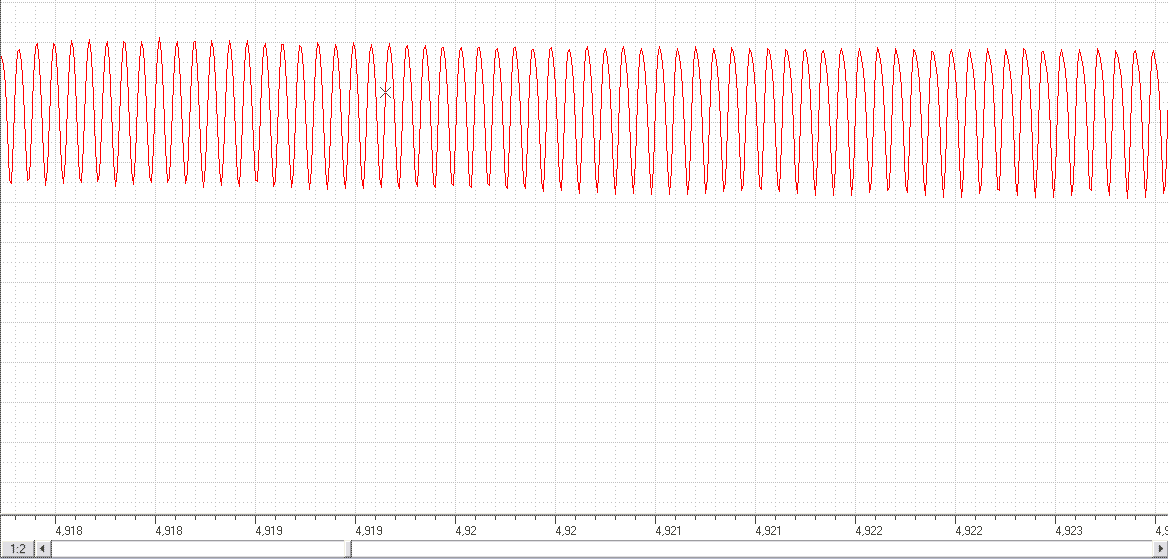

Shaman
Дата 29.04.2006 - 11:01
Группа: Автолюбители
Сообщений: 64
Пользователь №: 946
На форуме с: 20.12.2005

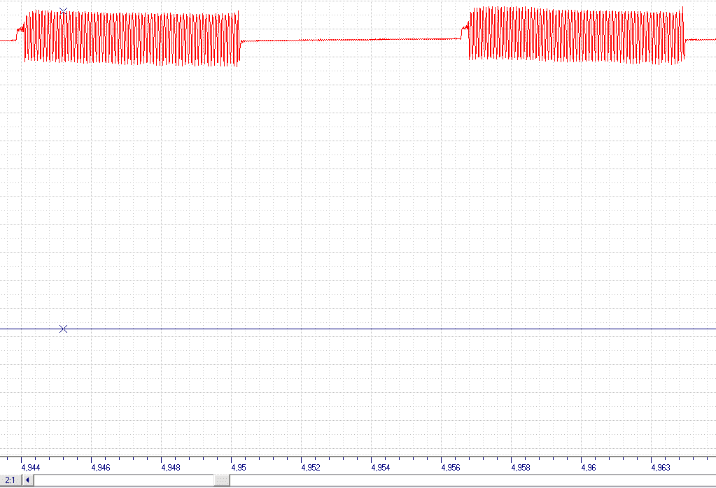

Имею вот такой вид сигнала ДПКВ
Shaman
Дата 29.04.2006 - 11:03
Сообщений: 64
Пользователь №: 946
А теперь в малом масштабе, особенно обратите внимание на длительность.

2 denkisan:
Если совет был мне читать матчасть, то уважаю как совет специалиста tongue.gif , но в данном случае имелась ввиду именно та ступенька, указанная в увеличении АВС wink.gif , молодец, понял про что говорю...
Дата 29.04.2006 - 11:40
Кошмар какой-то, может с осциллом проблемы? А машинка какая?
Shaman
Дата 29.04.2006 - 13:38
Сообщений: 64
Пользователь №: 946
Осциллограф у меня - не переделанная звуковуха, другие сигналы показывает нормально, только вот ещё на сигнале датчика разрежения впускного коллектора не пойми что, а так я писал здесь: http://autodevice.ru/forum/index.php?showtopic=1465, машина опель омега а двигатель 18nvr, карбюратор ecotronic 2ee? временами едет ,то нормально и жрёт как сумасшедшая, то еле ползёт и жрёт ещё больше.
АВС
Дата 30.04.2006 - 10:34
г. Курчатов Курская обл.
Сообщений: 1561
Пользователь №: 362
На форуме с: 10.04.2005
Shaman - Наверное там должен быть ещё датчик синхронизации, по которому берётся точка отсчёта. А сигнал с этого ДПКВ - только для определения оборотов.
Может и ошибаюсь
