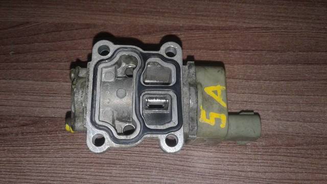

Есть РХХ Toyota, вздумалось поиграться с ним. Две обмотки по 20 ОМ каждая. В ЭБУ, в цепи управления, стоит предохранительный резистор на 1 ил 2 Вт. Но по закону ома мощность составляет 7-10 Вт
Хотел было вместо обмоток подключить лампочку на 5W. По моим расчетам у нее сопротивление нити накаливания должно быть около 30 ОМ. Замерил - фигу, тм 3 ома stena.gif . Кушает лампа, тем не мене меньше половины ампера. я замерял.

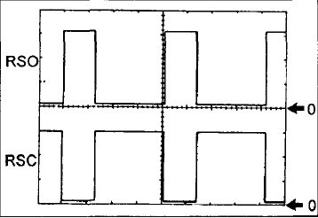

РХХ шторочного типа. Имеет две обмотки по 20 ом. Шторка двигается биметалической пружиной в режиме прогрева, затем обмотками в сторону увеличения/уменьшения.

Думаю, а не поуправлять ли мне энтими шторками чрез arduino...Только на время отключения от ЭБУ клапана, нужно что-то эквивалентное подсунуть во избежание чека.
Собственно, у меня имеется подменный клапан, но думал что-либо другое использовать для этих целей. Хотел было лампочку, но вот что-то ссыкотно стало с ее сопротивлением.

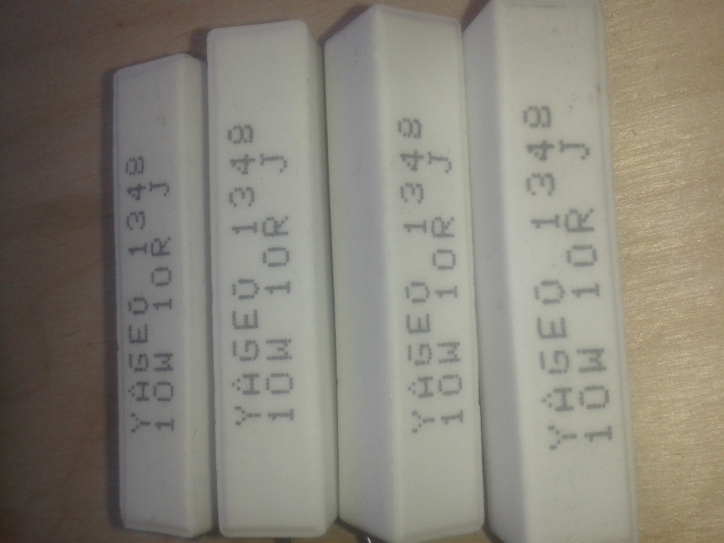

Купил резистры 20 Ом 10 Вт. Как думаете, сойдет для подмены?

Управляется это дело 2-мя ШИМ в зеркальном отображении.

По сопротивлению примерно соответствуют.

ИМХО, если там и контролируется ток - то только в плане превышения. а значит можно ставить ВООБЩЕ любые (в разумных пределах) резисторы, скажем 1кОм. обычно контролируется только целостность цепи, то есть наличие плюса на входе ЭБУ через обмотку актуатора.
