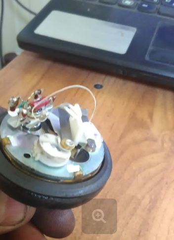

Какой принцып его работы??? Клиент приехал с текущим датчиком. В наличии был от ленд крузера дизельного, поставил, датчик какое-то время поработал,а потом начал всегда показывать максимально 6 кг на заведеном,глушу мотор,стрелка падает на 0,включаю зажигание стрелка на 0,запуск двс и снова 6 кг.
Купили оригинальный новый датчик,манометр ваще ни чего не показывает,всегда 0 кг.
провод при замыкании на массу плавно поднимается до максимума=6 кг и так же плавно обратно когда убираю с массы. Разобрали датчик,а в нем полный пипец.
Датчик не дешевый,что делат ХЗ..

На фото ничего не видно,..
Дата 15.05.2018 - 20:58
Мембрана,при наличии давления,замыкает контакт и на датчике появляется от 41-55 Ом. Потом по мере увеличения давления сопротивление уменьшается,а стрелка увеличивается.. В старом датчике от тойоты было окисленные контакты внутри.. Новый мицубишный тоже разобрали,пытаемся эксцентриком подвести замыкающийся контакт поближе,к старту стрелки (пока контакт разомкнут,стрелка ни с места). Максимум,что добились 2 кг на 3000 оборотов и это не стабильно, только через раз получается. Заглушу мотор,стрелка на 0,запускаю то показывает,то нет,замыкаю контакт рукой,стрелка пошла.. Датчик pop.gif , а стоит почти 3000р.. И где гарантии,что новый не будет таким же.. kto.gif
