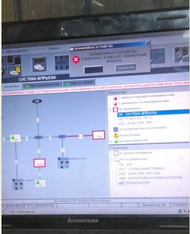

Выдал вот такую картинку, и ни чего делать не дает,по другим блокам шарится не дает. При попытке связатся с блоком впрыска, вываливает ошибку системы 15502 и отправляет для консультации к руководству эксплуатации.
Клиент немного поднапрягся,задумался, но то,что моторный отсек мыли керхером подтвердил.. Мыслей особо нет,либо разъемы,либо блок, либо сигналка. Попробовать отсоеденить блок сигналки клиент не дал.
