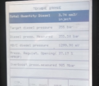

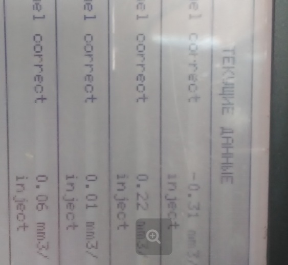

На ходу не мерил давление,на месте поднимается до 1200 бар, и падает до 1000 при требуемом 980. Разгонял двс примерно до 4000 оборотов. Саляра сильно херачит, не стал срать перед боксами.. Судя по данным клапан открыт на ХХ 30%, при 4000 оборотах 35%. Параметры фоткал на телефон,хреново видно, коррекция в среднем от -0,12 до 3

клапан сколько %, слив с форсунок, слив с насоса, низкое давление
Это все что было в лаунче... Автоком параметров ваще не дает посмотреть.

коррекция
