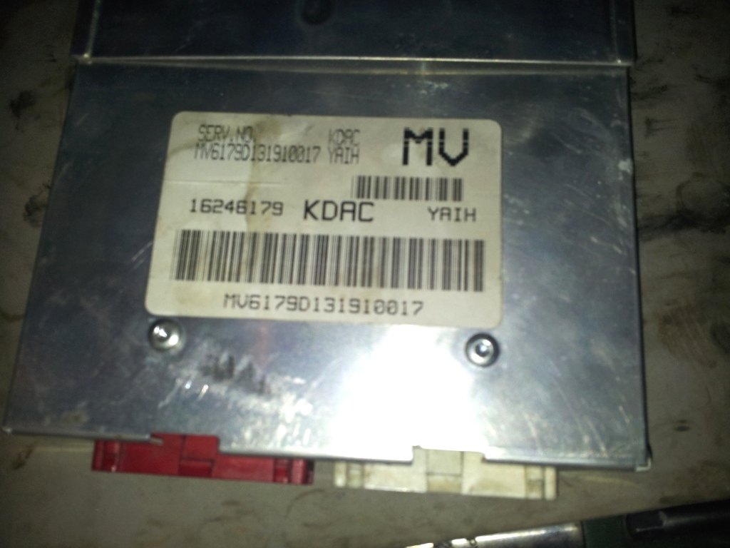

Daewoo Lanos, 2006 г., 1.6 л, 16 кл.(DOHC). Вообще был беспроблемный. Пару месяцев назад два раза за день во время движения умудрился заглохнуть, тупо и неожиданно. Первый раз на развороте, второй раз при въезде на кольцо. Почему акцентирую, потому, что всё (учитывая опрос с пристрастием) происходило в момент переключения передач, т.е. с выжатым сцеплением, потому как водитель не почувствовал никаких дёрганий, а лишь тугой руль и тормоз. Моментальное передёргивание ключа в замке тут же решало проблему.

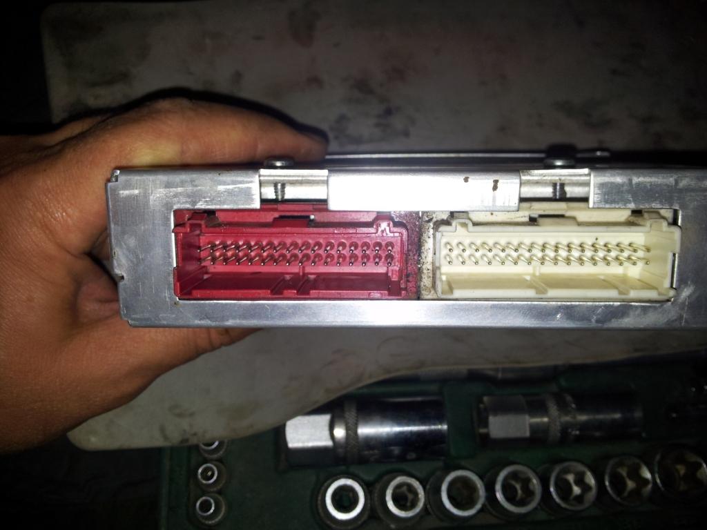

В ЭБУ, как и предполагалось, ошибок нет. После тех случаев перетряс проводку (в том числе и на работающем двигателе), разъёмы ЭБУ. Кроме пары очень небольших подтёков масла на разъёмах ЭБУ, криминала не нашёл (откуда там взяться маслу - висит под обшивкой у передней стойки пассажира).
Но масло это в первую очередь еще и диэлектрик !

У контроллеров KDAC диагностика ещё на примитивном уровне, поэтому на регистрацию спорадической ошибки рассчитывать не приходится. Писать параметры Сканматиком или любым сканером тоже не вариант, поскольку слишком редко такая ситуация возникает. Если мотор не запускается при включении передачи при движении накатом по инерции, то надо анализировать. Т.е. передёргивание зажигания помогает и двигатель сразу запускается, а без перезапуска контроллера работа не восстанавливается. Для начала я бы продублировал цепь питания ЭБУ, или хотя бы поставил шпиона на эту цепь.
