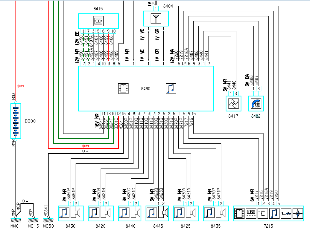

Сообщений: 717
На данном авто, не сохраняется дата в многофункциональном дисплее (ЕМF) висит ошибка F8EB "отсутствие постоянного питания дисплея" , есть у кого нибудь схема питания этого дисплея, поделитесь пожалуйста. Предохранитель F8 в салоне посмотрел, целый, больше нечего связанного с этим дисплеем в руководстве пользователя не разглядел.
Дата 12.07.2018 - 14:14
Сообщений: 7348
Дата 12.07.2018 - 14:15
Сообщений: 7348
8480 - блок радиотелефона
7215 - дисплей
