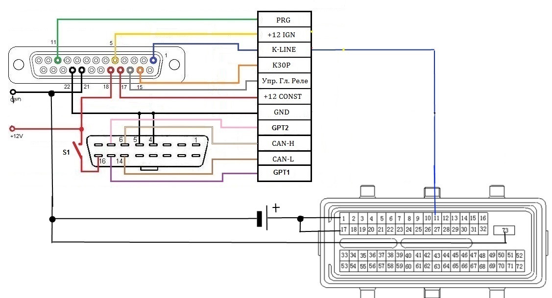

Значит я всё правильно сделал. Но всё равно ЭБУ не отвечает, пробовал на всех скоростях.
Может всё-таки нужно питание на 18 контакт загрузчика?
Сейчас вот такая схема
safecracker
Дата 11.06.2018 - 08:49
Саратов
Сообщений: 73
Пользователь №: 37868
На форуме с: 8.05.2018
Всё получилось !!!
Надо было тупо запаралелить питание ЭБУ и Комбика.
Правда, считался блок не с первого раза, точнее идентификация прошла сразу
(на большой скорости), а чтение с третьего раза (только после сброса питания).

Ну, питание на адаптер - это тоже само собой.
safecracker
Дата 11.06.2018 - 11:04
Саратов
Сообщений: 73
Теперь-то понятно, что питание Загрузчику тоже нужно,
но когда написано, что +12В подаётся отдельно от Загрузчика,
начинается ступор... то ли отдельный АКБ, то ли вообще + не подключать,
там же есть питание через USB-хост... Ну ладно... это проза.
Самое главное, что ЭБУ считался.
Дата 11.06.2018 - 11:22
Пользователь сейчас на форуме
Загрузчик управляет питанием ЭБУ. Когда ему надо - включает и выключает. Если говорится - подавать напрямую - значит, запитывать ЭБУ не с выходов загрузчика.

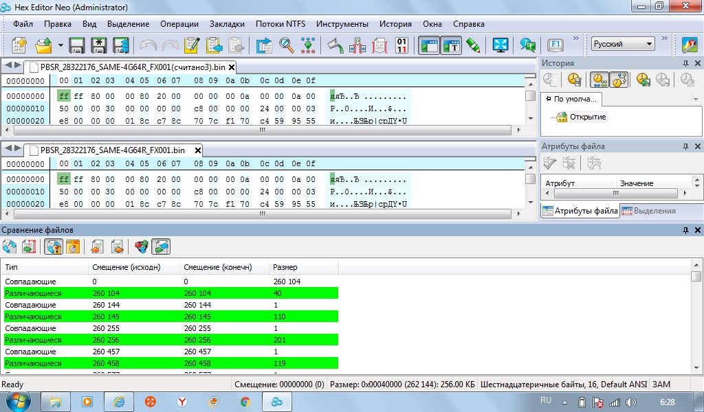

По первому вопросу могу сказать только, что:
1. файл прошивки (*.bin), считанный из ЭБУ, отличается от того, что заливался в него;
2. файл Eeprom (*.eep) не изменился.
Файлы прошивки я сравнил Hex редакторе, но, к сожалению, чем они отличаются не знаю.
Если кто хочет (может) посмотреть я скину.

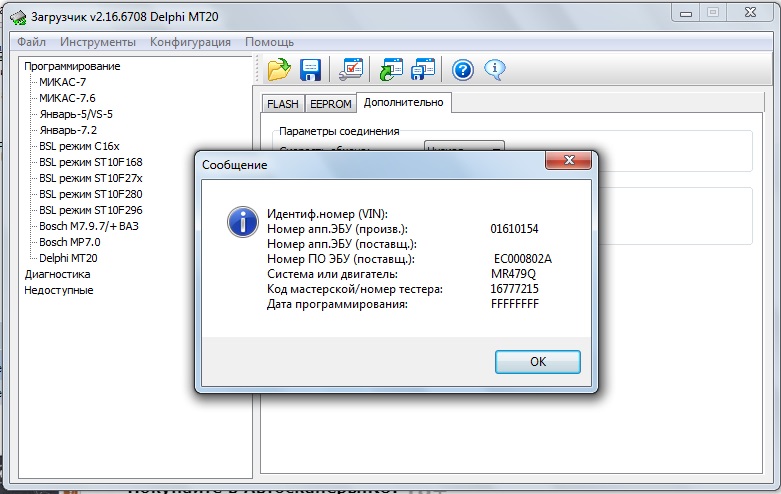

По второму вопросу сразу скажу - Ховер не завёлся.
Тут, наверное надо изложить подробности:
1. пишется прошивка от Ховера на ЭБУ от Geely на столе и не в бут-режиме.
Пробовал писать и в бут и в простом режиме - идентификация блока на вкладке "Дополнительно" не проходит, комбик пишет "нет связи с ЭБУ", хотя на вкладке "Flash" выдаёт все параметры.
2. после установки на машину Сканматик этот блок вообще не видит
По третьему вопросу:
родное от Geely назад пишется без проблем и идентификация блока на вкладке "Дополнительно"
проходит на любой скорости.
Как то так.
Интересно посмотреть. Скинул на мыло письмо.
