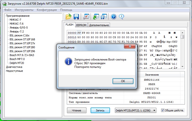

Вчера вечером продолжил эксперимент и в результате:
при записи в диагностическом режиме с нажатой SHIFT включился бут-режим (см.скрин),
и как написал Сапелин - сначала сбросился ЭБУ, потом снова пришлось нажимать Запись. И вроде бы запись прошла полностью без затычек, но при повторном подключении блок не вышел на связь.
Сегодня буду реанимировать его (вчера уже не было сил).

Дата 21.06.2018 - 17:17
Второй раз ту же прошивку, что и первый и с шифтом?
Получается,что в бут-режиме эту область переписать нельзя?!
Так же как Windows не может сам себя стереть...Так что ли?
Эта область нужна для того чтобы перевести ЭБУ в режим программирования. В то время, пока он в этом режиме, можно делать что угодно. Главное не отключать питание.
Сдаётся мне, что данном случае, БУТ режим какой то не настоящий.
safecracker
Дата 22.06.2018 - 07:42
Саратов
Сообщений: 73
Пользователь №: 37868
На форуме с: 8.05.2018
Да, ту же прошивку.
Первый раз с шифтом - загрузчик чего-то там ковыряется (не долго), потом выдаёт такое сообщение про обновление Boot-сектора. Жмёшь Ок и снова жмёшь запись (по-моему тоже с шифтом).
Вчера три часа потратил на попытку реанимировать ЭБУ после этого обновления, но всё тщетно. Похоже BDM избежать не удастся.
У кого-нибудь есть ещё предложения? Или уже начинать ковырять?
