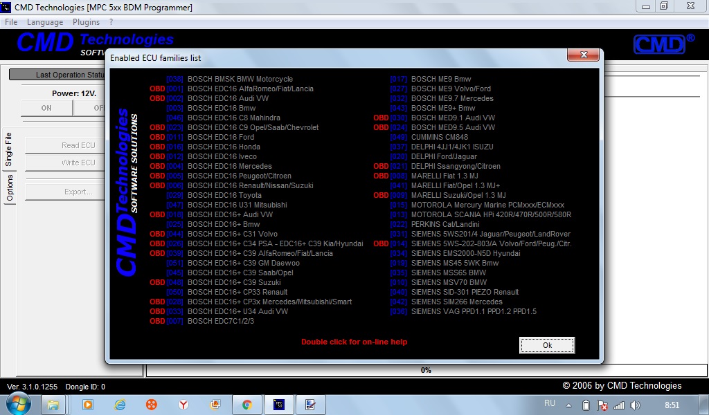

Всем привет!
Выручайте мужики, чего-то я совсем заблудился.
Чем дальше, тем больше непоняток.
Перерыл уже кучу сайтов, но так и не нашёл ничего про подключение BDM-100 к MT22U.
Такое ощущение, что они не клеятся. Или какой-то другой ЭБУ выбрать (скрин в файле).
Кто что подсказать может?

Блин!.. Не выяснил про эти точки.
Столько уже перерыл всего. Нашёл фотки обратной стороны MT20U2, но там ничего не подписано с обратной стороны.Может у 22-го что-то и есть, хотя вряд ли.
Нашёл список блоков для BDM-100, MT22 там нет, похоже я с ним поторопился.
Придётся другой программатор брать.
Нашёл картинку из серии, что прислал driver35, но конкретно под наш блок.
Может кто что посоветует.

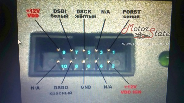

Есть ещё распиновка разъёма BDM100.
Может получится как-то склеить MT22U ???
