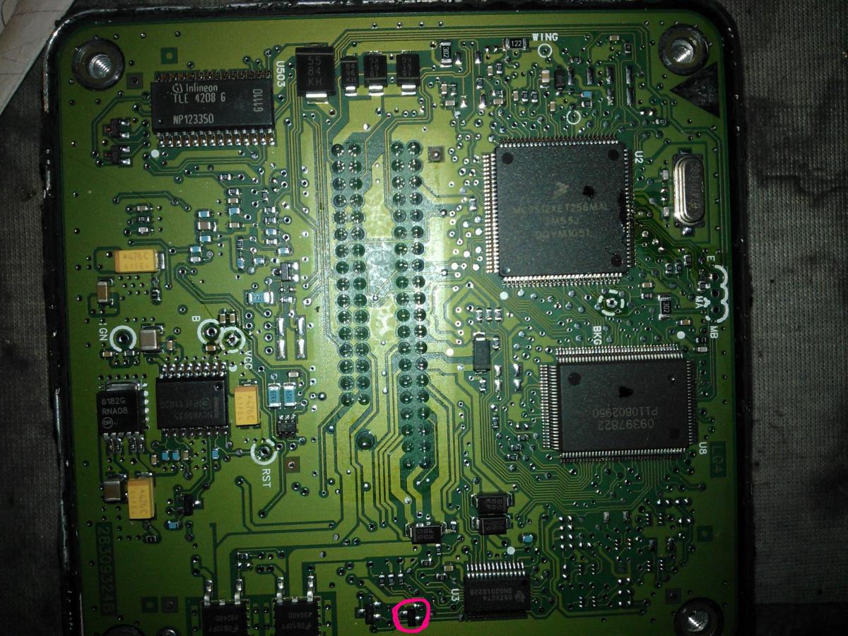

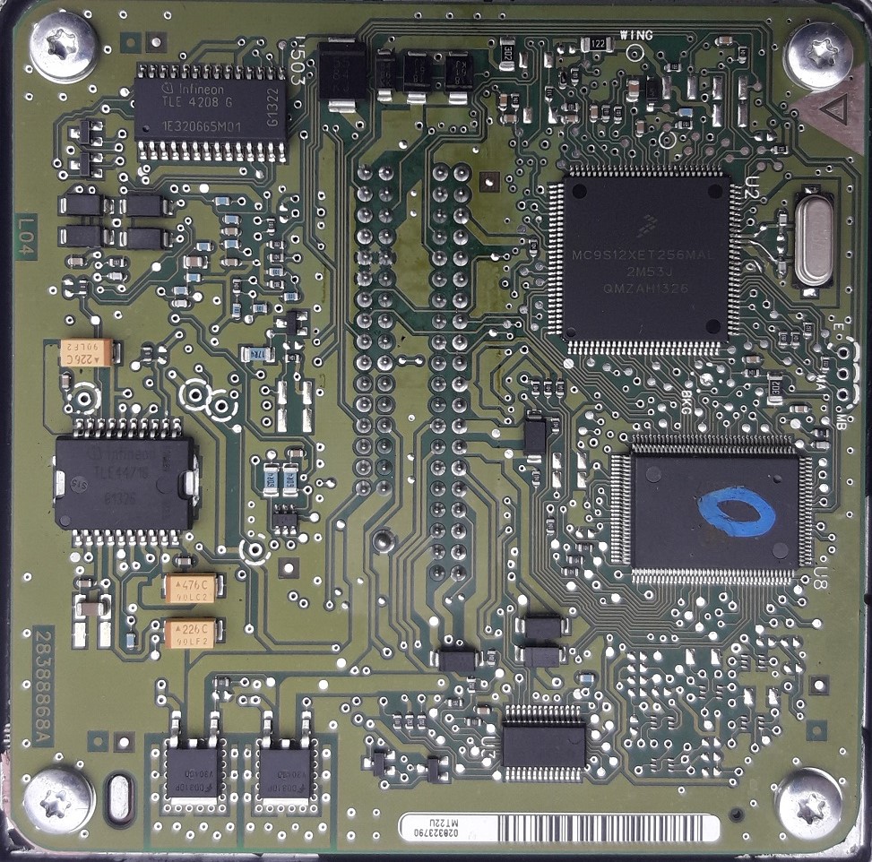

Есть у кого фото платы такого блока с Ховера?
Достаточно одной стороны.
С Lifan нашёл в сети. С MK Cross отличия есть.
Дата 25.02.2020 - 22:41
У себя все перерыл, нет такой. Да я и не вспомню чтобы когда-нибудь вскрывал их, не ломаются они. Вот MT22.1 лично вскрывал раз 5, а эти нет.
Вот, в сети нашел ( отсюда ), что там разберешь, посмотри, насколько понял тебе нужно искать что-то вроде резисторов конфигурации, т.е. мелочевку разглядывать.
На МК надпись читается: 9s12XET256MAL
Дата 26.02.2020 - 17:32
Пользователь сейчас на форуме
Возле процессора отличий не видно.
А вообще по плате, отличия довольно существенные.
