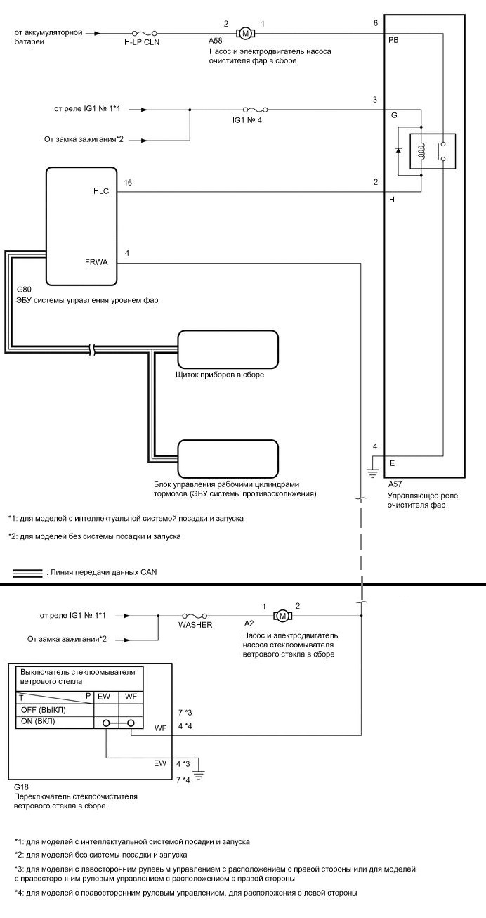

На бачке, два моторчика, и реле... на 5 ног, вот оно наверное и управляет ентими моторами. потыкался в него, питание есть... управления с подрулевого рычага нет... понять бы, на прямую идет управление с подрулевого или через жо...

не не сильно похожа...
там это реле, оно шестиконтактное, подходит к нему 5 проводов и оно физически прям на самом бачке стоит. там 2 мотора омывлка фар и омывалка стекла.

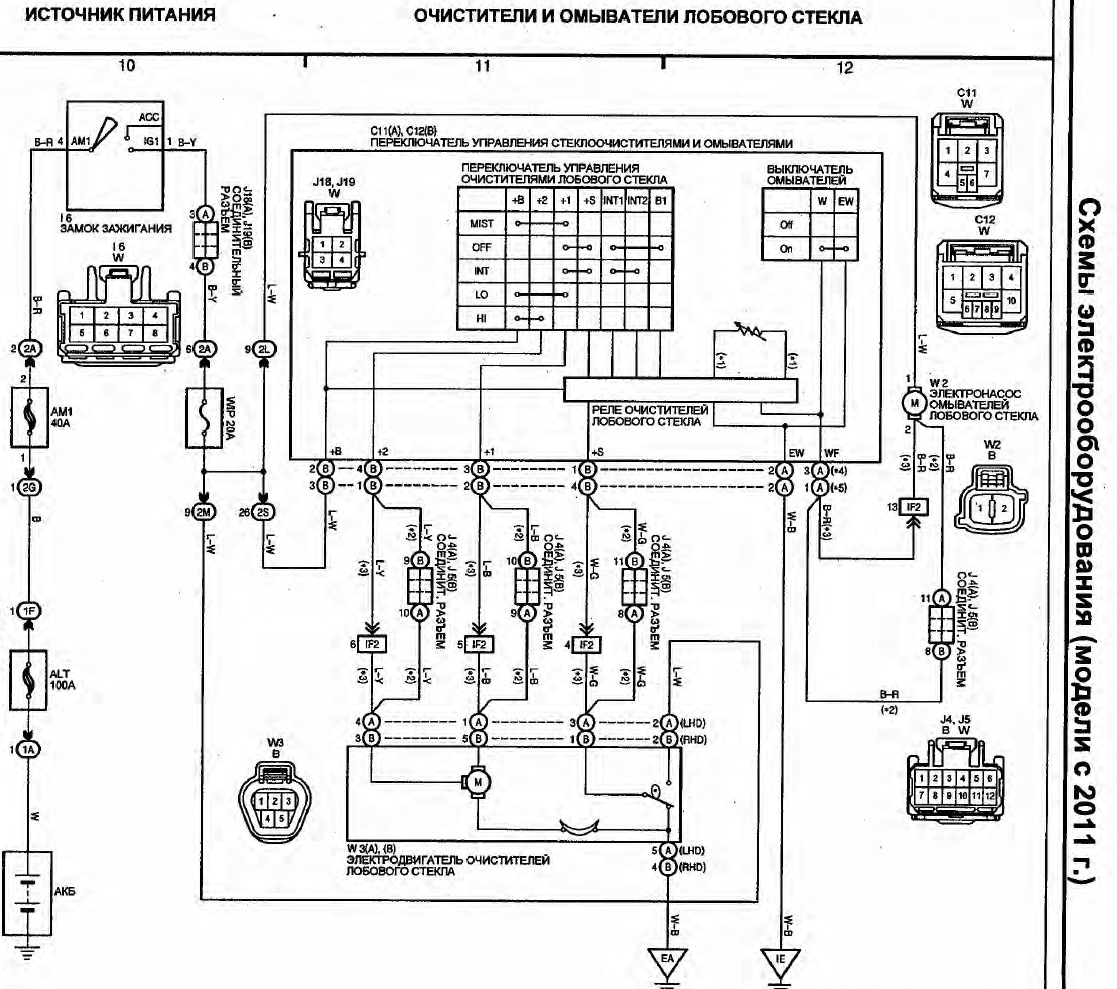

Дата 19.06.2018 - 14:56
Пролистал Хилуксы за несколько лет - везде схемы схожи.

Может и вправду то реле что на бачке стоит, только на омыватель фар?
Дата 20.06.2018 - 08:42
Это реле времени для насоса омывателя фар, оно включает насос секунды на две и отключает его.
да, это то что там стоит. т.е получается на прямую с перключателя, минусом.
