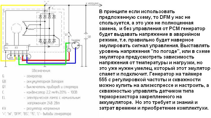

Цитата (denkisan @ 28.06.2018 - 08:57)
Без управления по DFM  возможно только аварийное использование.  Надо подключить на стенде и проверить что будет .
Я не пойму а куда на схеме нужно подключать жёлтый провод генератор выдаёт на каждом аккумуляторе по 13.20

Пользователь №: 38032
На форуме с: 28.06.2018
Вот в этой схеме

Дата 10.07.2018 - 03:33
Проверьте напряжение на B+(силовой выход генератора) без нагрузки и с нагрузкой,минус на прибор возьмите с генератора.Если напряжение будет заявленное изготовителем,ищите плохое соединение в силовой цепи.
Этот провод "BS" подключается напрямую к аккумулятору...
Но лучше, посоветую я Вам, обратиться к специалистам. Если в Краснодаре, то на Трамвайную 17А.
Был уже там они не захотели даже возиться а с чего вы взял что это на аккумулятор идёт ведь этот генератор аналог боша и вот что написано у боша
Дата 11.07.2018 - 02:41
Смотрите схему подключения по ссылке,в Вашем первом сообщение в этой теме.
