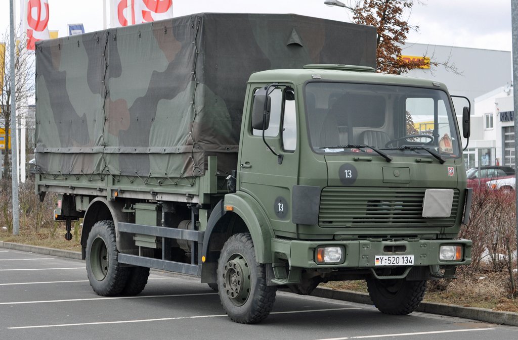

Это что за грузовичок?Что Вас заставило выбрать такой вариант питания потребителей?

так и я хотел бы спросить что там за грузовичёк blink.gif ?

Цитата (Azad @ 28.06.2018 - 22:18)
Авто старенькое очень старенькое мерседес 1017  86 года

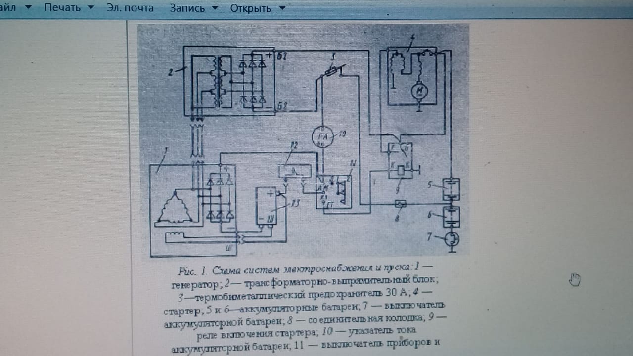

Я так понимаю к системе 24 в ничего из 12 в не подключать ?? Да мы так и сделали у нас уже три акк в 24 в системе обсолютно одинаковые два акк к ним отдельно идёт зарядка! И все равно такая фигня! Вот только теперь нужно как-то и третьему акк подать зарядку 12в как это сделать ставить ещё один гнератор на 14 в ?? Или же попробовать использовать систему как на грузовике БЫЧОК там слышал такая же проблема ?
