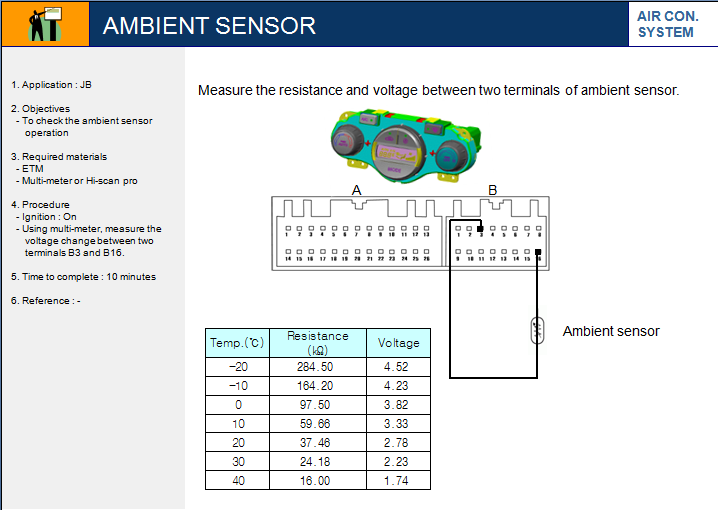

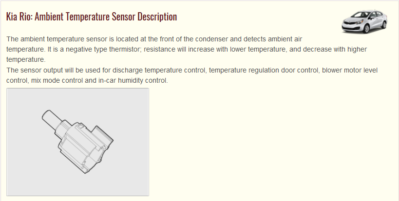

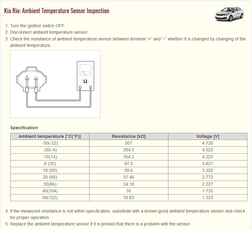

Посмотрел, доля правды в этом есть, но только доля. Мануал не делает разницы в датчике для кондея и климата. А вот каталог даёт некоторые датчики по 400 рублей. Все зависит от модели авто и рынка (даже для СНГ). То что я скинул - для российского рынка c 2015 года. Кидай VIN, попробуем точнее определиться. |

Как то совсем не сходится с таблицей. Андрей, подкинул бы какое нибудь из таблицы. А то может зря датчик ищете. |

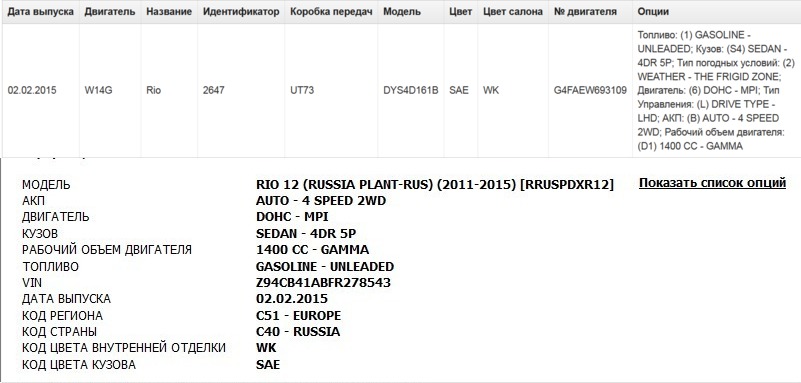

| submehanic |
Дата 5.07.2018 - 10:44
Должно быть 17 знаков Z94CAB41ABFR278543 - одна из 3-х букв лишняя, скорее всего A, но лучше перепроверь. |

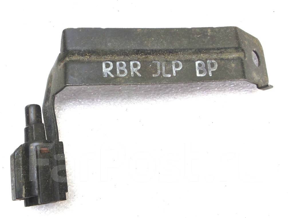

| submehanic |
Дата 5.07.2018 - 11:18
За 400 рублей датчики идут без кронштейна (другой тип крепление, форма решётки и т.п.). Не удивлюсь, если они имеют схожие характеристики, а производитель за кронштейн берёт больше, чем за датчик. Присоединённое изображение (нажмите для увеличения) ![]() |

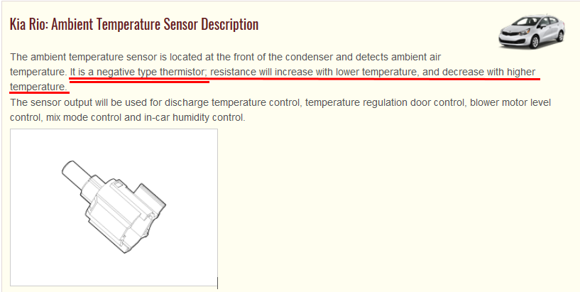

| hash |
Дата 5.07.2018 - 13:07
Откуда такая уверенность? Что на автомобиле должно было мне указать на то, что отсутствующий датчик полупроводникового типа?
Если датчик п/п - да, но с чего я должен был предположить, видя перед собой резистивный датчик, что родным для этого автомобиля является п/п датчик? Сомнения в типе датчика появились только после того как приборка неадекватно реагировала на подкидываемые сопротивления. Юра, испорченный телефон добавил один знак в VIN, завтра привезут техпаспорт прочитаю сам. -------------------- Чиптюнинг китайских автомобилей, Волгоград.

Дата 6.07.2018 - 13:24
Так и есть, правильный VIN Z94CB41ABFR278543 Вышесказанное остается в силе? -------------------- Чиптюнинг китайских автомобилей, Волгоград.
