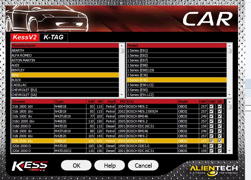

Насчет прошивки-в Кессе заявлен через розетку.
