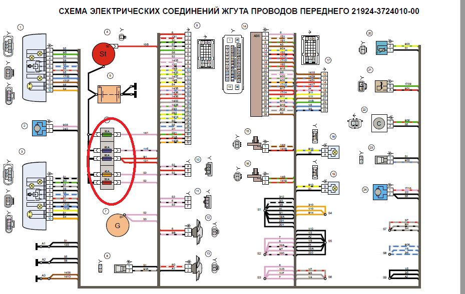

Нужна помощь ! После небольшого ДТП -удар в левое крыло ,помят левый угол капота,крыло и рамка,(ну и фара тоже в дребезги). Отключилась вся электросхема, стрелки тахометра и спидометра засохли на показаниях в момент удара.Как оживить схему? Снятие минусовой клеммы ни к чему не привело. Кто знает что за предохранители стоят рядом с АКБ?

А проверить предохранители,массы под капотом,не забудьте предохранители внизу "Бороды",только вот что-то не помню я предохранителей возле АКБ.
Дата 5.07.2018 - 23:40
Есть там 5 предохранителей 60 - 30 А.

Есть несколько главных предохранителей
Спасибо за схемку!

Всем спасибо! Проблема была в следующем: деформированное левое крыло передавило и коротнуло жгут идущий от предохранителей расположенных около АКБ . После восстановления изоляции и замены предохранителей все заработало.
