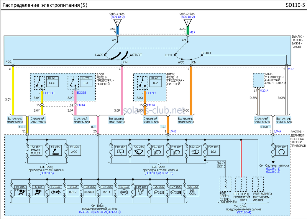

Передние противотуманки установлены с завода, минус с " колёсика "подрулевого переключателя света есть , силовой предох целый и напряжение на нём есть в МБлоке салонном !. Так, и все остальные предохранители целые и в подкапопотном МБлоке, включая линейку.
МБлок в салоне не имеет выносных реле, встроенные, но реле заднего противотуманного фонаря чётко прослушивается ,...
Сканматик 2, не подключается к блоку бортовой электрике. АВТО , Без, БКМ.
По всем статьям нет +плюса на катушке реле, хотя авто заведёно и свет,(ближний-дальний)
)включён, диод на включение обмотки реле , МБлок не снимал в салоне пока, в предидущих версиях, реле передних противотуманок было вставлено снаружи МБлока.
Символа на комбинации приборов также нет, задние есть !
Дата 9.07.2018 - 10:59
Эта ?
Дата 10.07.2018 - 07:33
Да, эту схему я смотрел, и по цветам проводов совпадает.
"питание при включенном зажигании" интересует откуда запитывается. Прежде чем снимать и вскрывать МБлок.
