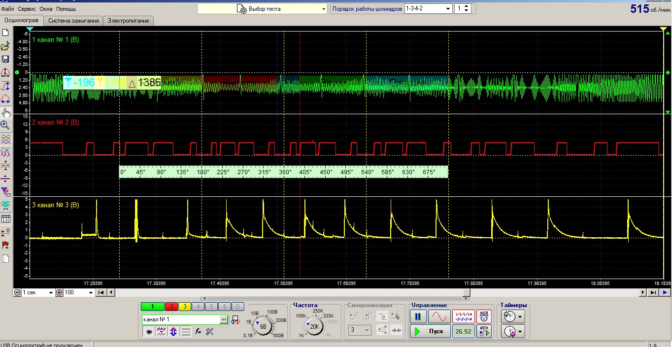

После ремонта двс (перегрев) Цепь установлена старая. Схватывает на секунду и все.

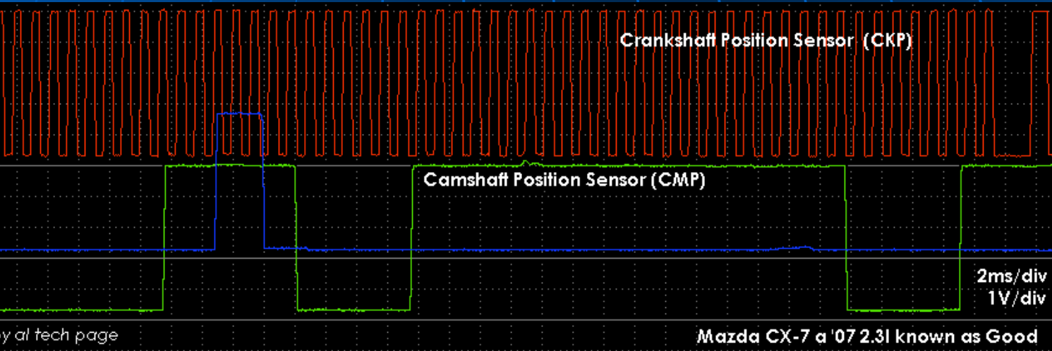

Не могу найти осцилку эталона. Может есть у кого??
Если во впуск подавать газ с балончика,мотор работает. Давление топлива заданное 2970 КРа = фактическому. Ошибок ни каких нет. Доступа к форсункам нет,есть только переходной разъем от форсунок к эл. проводке. Но нет распиновки.

Вот так схватывает.
С твоей практически совпадает. Только сигнал ДПКВ у тебя инвертирован.
