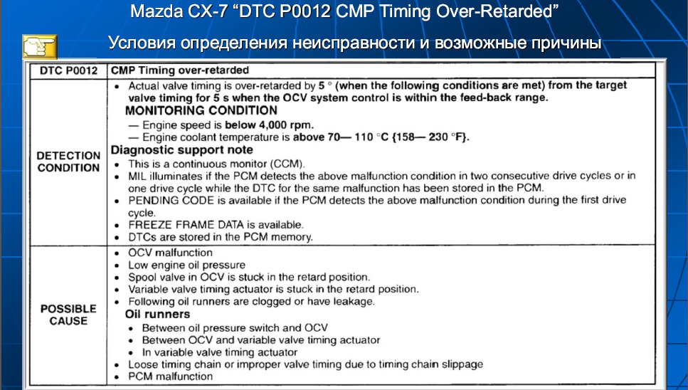

а как она вообще трактуеся?
Дословно: отставание/запаздывание впускного распредвала более, чем на 5 гр.
Причины:
- клапан OCV (oil control valve) заклинил в открытом положении
- низкое давление масла
- подклинивание муфты изменения фаз
- растянутая (плохо натянутая) цепь.

Цитата (Геннадий22 @ 23.07.2018 - 16:53)
Жень а как она вообще трактуеся?
Вот так примерно..

Юра объяснил😉
