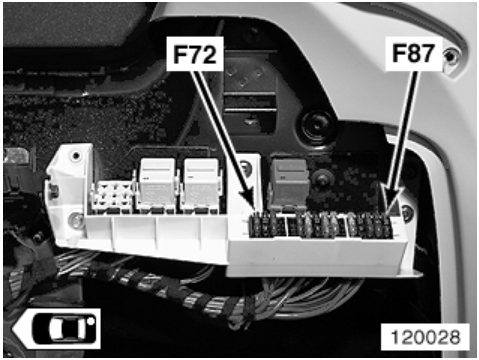

BMW X5. 2006г. 3,0D.АКПП. Клиент потерял родной брелок от Вебасто. Заказал у дилера новый, а запрограммировать не получается. Процедуру с выниманием предхр. в бардачке выполняю, а он не программируется. Что не так делаю? Подозрение что не тот предхр. Может схему глянуть что питает передающий блок...

86-й ?
Временные интервалы выдерживаете ?

Вот такой мануал нашел. Остальное шлак.
"Инициализация пультов дистанционного запуска:
Если принимающий модуль дистанционного запуска новый, то оба пульта должны инициализироваться заново.
•Прервать подачу напряжения к принимающему модулю, вынув прим. на 10 сек предохранитель по электрической схеме.
•Вставить предохранитель и в течение следующих 3 сек коротко нажать на клавишу выключения пульта.
•В течение следующих 5 сек коротко нажать на клавишу включения пульта.
•Через 3 сек система ДУ готово к эксплуатации.
•Коротко нажать на клавишу выключения пульта, после этого контрольный светодиод перестает мигать.
•В заключение произвести проверку функционирования."
Взято из форума БМВ клуб. Правда там пишут F49 в бардачке. Поэтому хотел перепроверить. А вы пишете F86. А он где? А то есть вариант что в багажнике может еще быть...
Дата 17.07.2018 - 08:08
F86 в багажнике (не мешает убедиться по назначению).
Вынимаем на 5-8 сек., потом вставляем и в течение 3 сек. успеваем нажать на кн. OFF на пульте.
