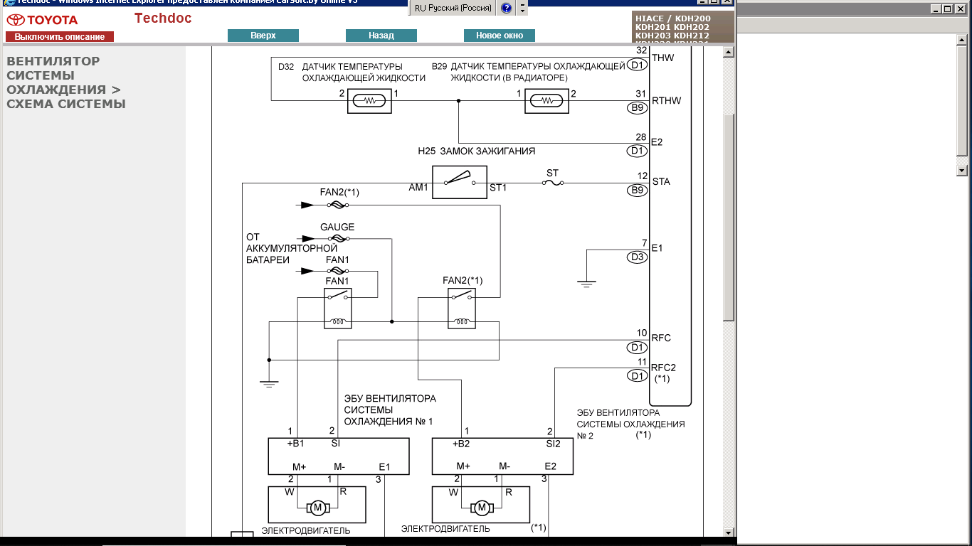

Я ремонтирую, за "вроде бы" прошу прощения. Датчик температуры отключал при работающем двигателе и второй вентилятор включается малыми оборотами в то время как первый сразу при включении зажигания на больших оборотах постоянно пока не выключить зажигание. Обрезал управляющий провод и подключился к второму управляющему - изменения нет.
Дата 22.07.2018 - 11:17
Там два датчика температуры.

Геннадий 22 спасибо за участие в моей проблеме. На данный момент из инструментов только мультиметр, всё дома (личный инструмент)- нахожусь на работе вахтовый метод. ДТ отключал конечно со стороны радиатора. Выше писал что отрезал провод управления, по вашей схеме это SI2 ЭБУ вентилятора 2 и соединил с SI первого вентилятора - всё равно постоянно работает элдвигатель. Мысли все кончились, в трёх проводах запутался блин. Провода прозванивал с отключением аккумулятора и разъемов ЭБУ двигателя и вентиляторов, нашёл только один от ЭБУ двигателя до вентилятора 1 и 2. Заказал датчик от "классики" ВАЗ 92-87гр, буду врезать рядом с ДТ возле радиатора. Понимаю что "калхоз", но хоть что-то.

На форуме с: 6.04.2015
