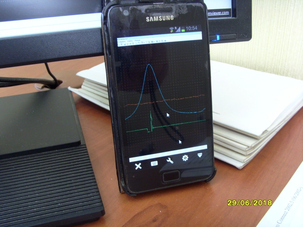

Имею ввиду наблюдение показаний сканера на удаленном компьютере, т.е. сканер с автомобилем в одном месте, диагност в другом. Наверняка существует и возможно кто-то уже пробовал. У кого-нибудь есть такой опыт, интересно как реализуется.
Дата 25.07.2018 - 11:08

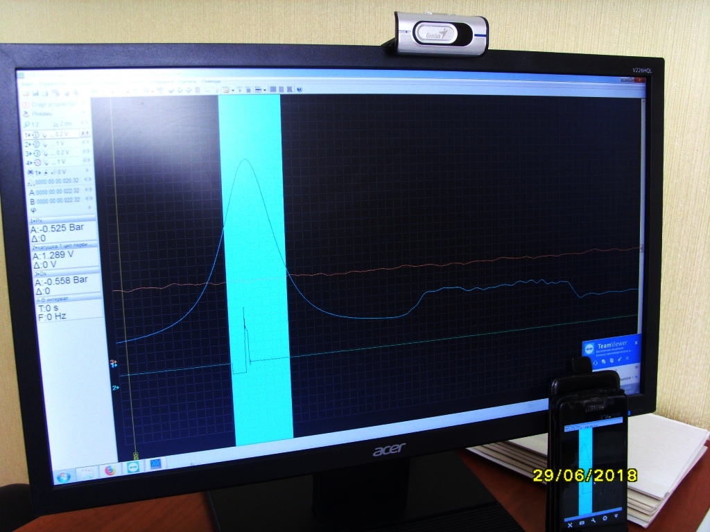

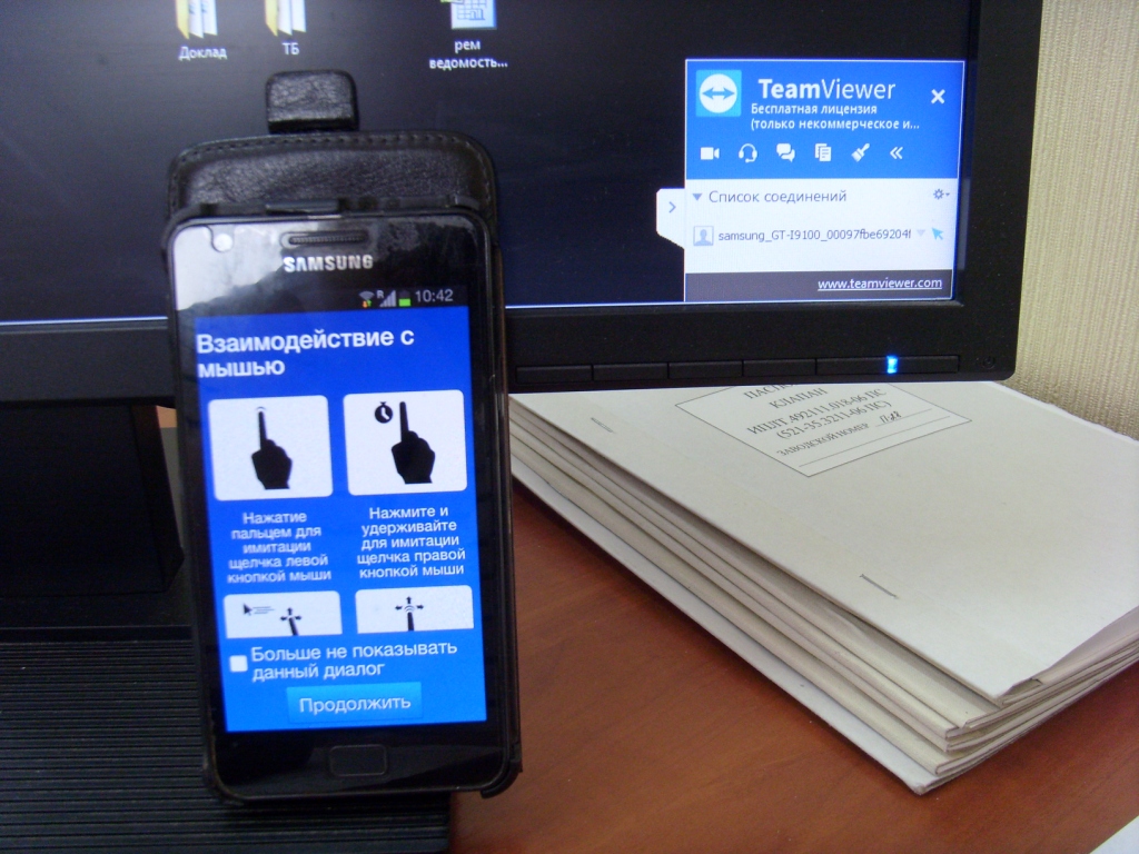

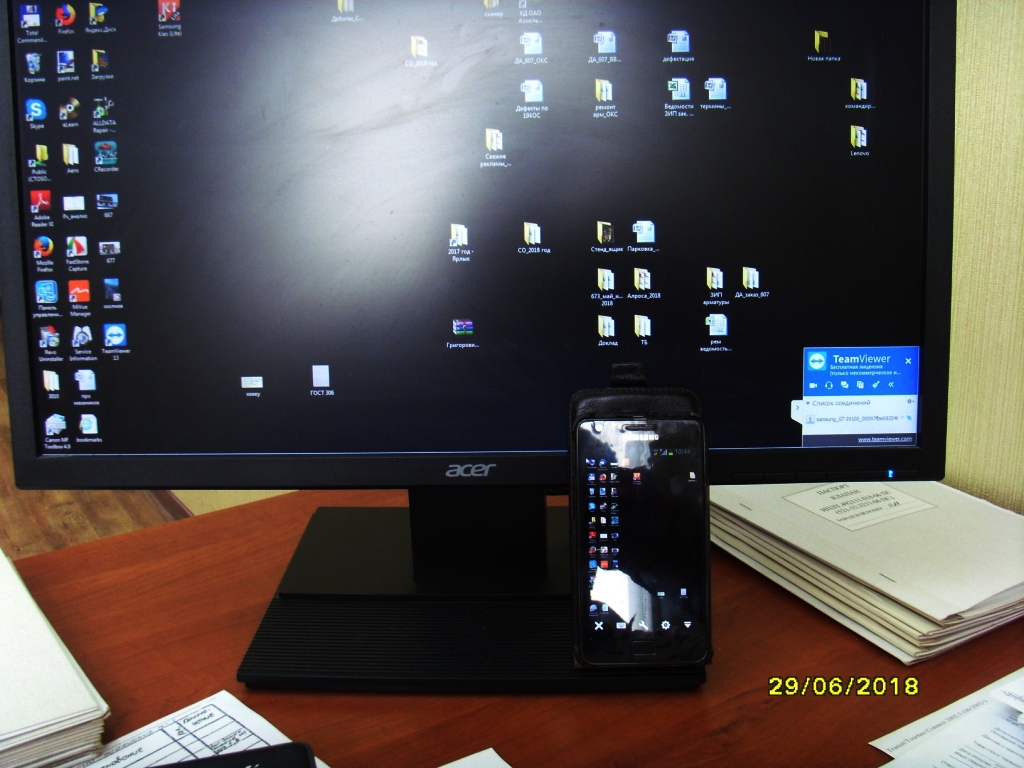

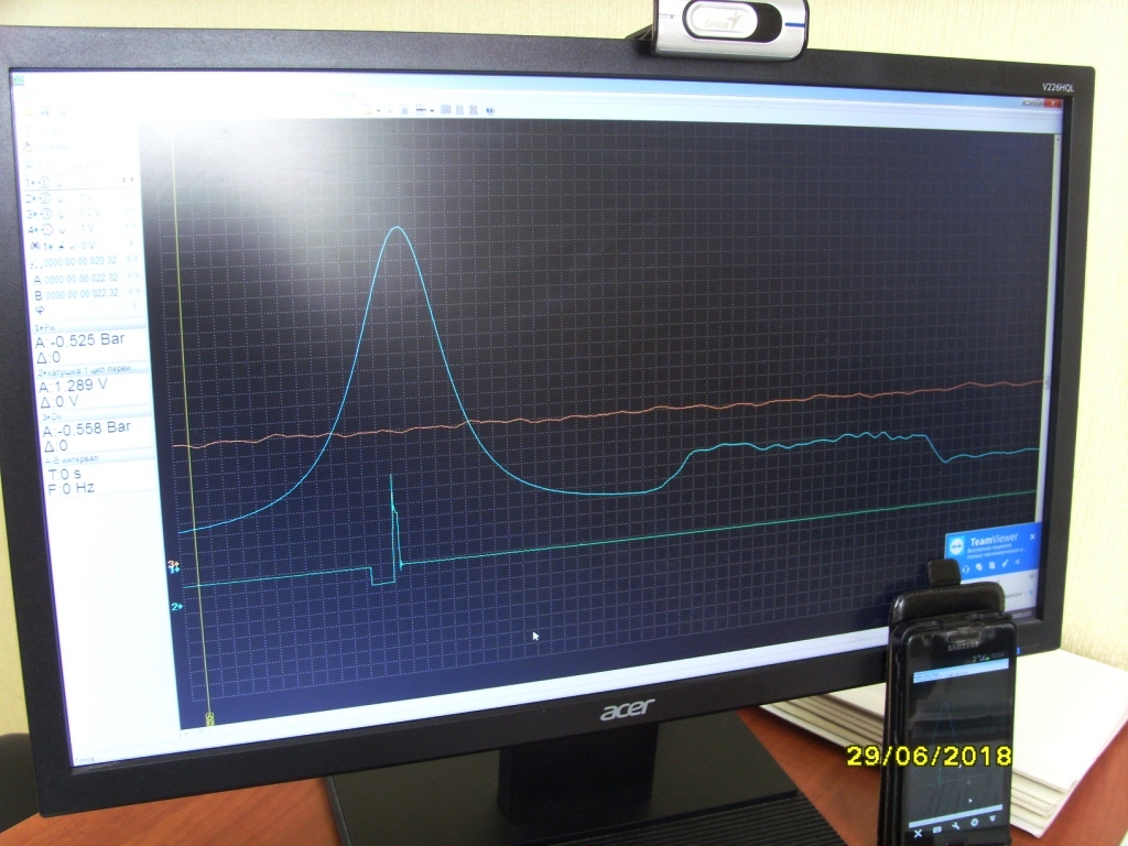

Да вроде не должно быть сложностей. Сейчас провёл эксперимент (на работе laugh.gif ) - занял 15 минут.
Поставил на комп и на мобильник Тимку (TeamViewer) и вроде всё kto.gif . Были сомнения по поводу управления с Андроида на Винду и обратно, теперь сомнений нет. Хошь управляй компом с мобилы, хошь - с компа мобилой.
Извиняюсь за качество фото (отсвечивает даже через жалюзи и дата на фотике выставлена неверно).
Вечером, если успею, поэкспериментирую со сканером.
Дата 25.07.2018 - 11:09
рабочий стол и там, и там
Дата 25.07.2018 - 11:10
ну и так далее
Кроме вивера есть еще и MyPhoneExplorer , недавно человек из Питера ставил мне программы для диагностики на планшет и на телефон устанавливал. Я только к авто подключал и шнурки менял.
Единственное что хреново, что сбербанк после установки лаунча на телефон распознал прогу как вирус и не дает переводить деньги.
Дата 25.07.2018 - 19:13

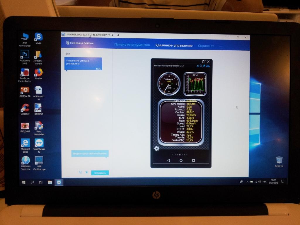

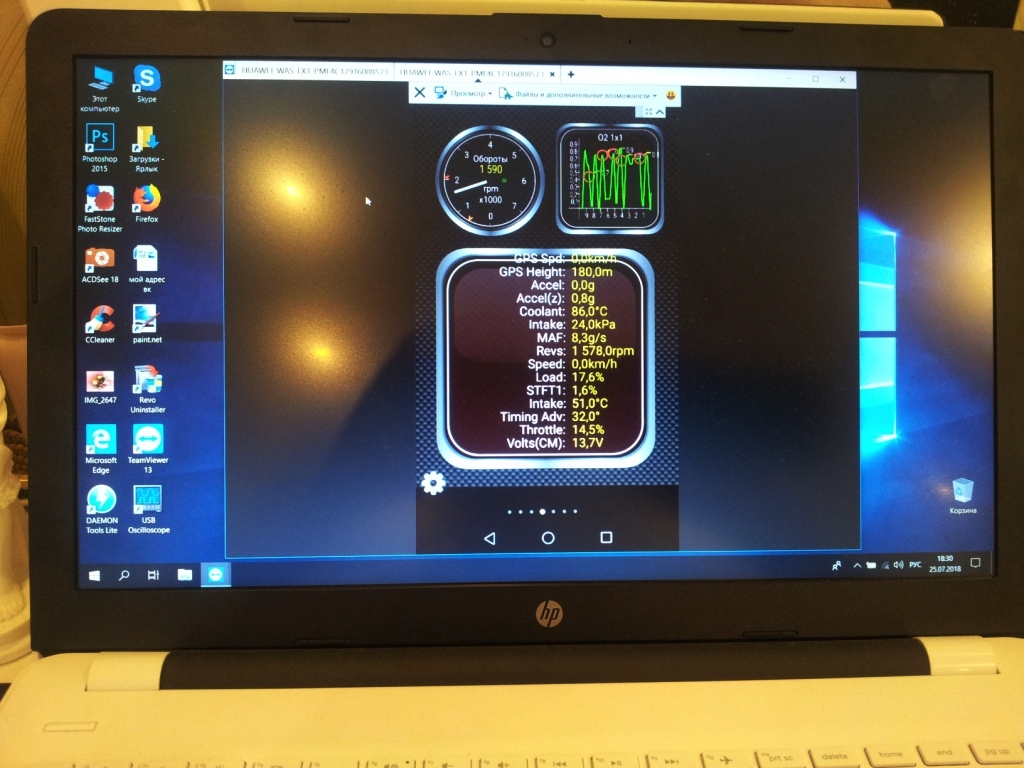

Проверил - всё работает. Подключился к своему Pajero: в машине ELM с блютусом и смартфон с Torque (чтоб долго не копаться). Дома - ноутбук.
