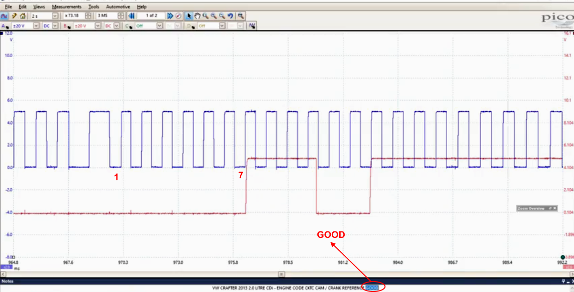

Гена, где осцилка на холодную и на горячую при незапуске ?
Миллион случаев, когда один из датчиков (Холл) нагревается и дохнет. Потом остывает и снова выдаёт нормальный сигнал.

Гена, с вашего буржуйского ресурса - случай один в один твой.
Рабочая осцилка
Дата 30.07.2018 - 20:48
нерабочая (проблемы, как у тебя)
Дата 30.07.2018 - 20:49
твоя осцилка ...
Вопросы есть ?
