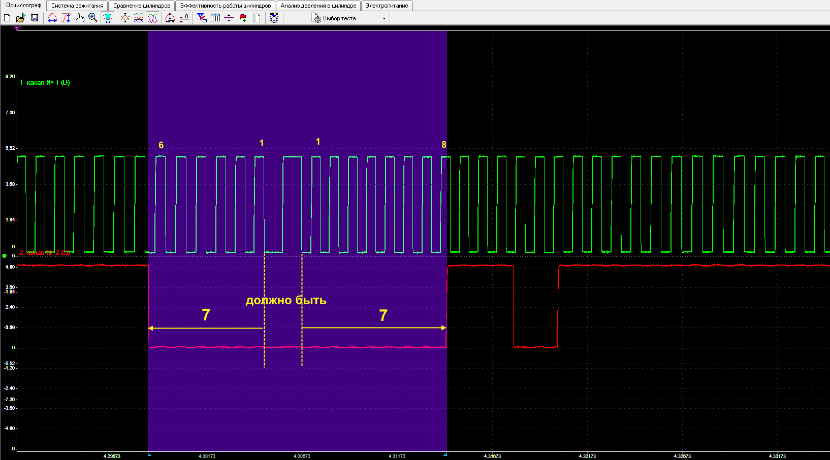

Аааа? Не хочешь ли ты сказать что ремень (или что там) на 1 зуб сместилась? Но из за одного зуба мотор не должен не запускаться. А какая проблема была там? Юра ты себе когда скайп,вайбер,ватсап,аску,ну хоть что нибудь сделаешь? А то последний раз мы сколько, два года назад общались. Жеку тоже не всегда в скайпе видно.Юр, а ты ссылку на ту тему не мог бы дать?

Спросил в личку, автор ответил, что проблемы с запуском.
Начало осцилки как раз получилось когда машина схватила и заглохла, а дальше уже завелась нормально

Там случайно маркерный диск КВ не в задний сальник впендюрен ?
Да и код ошибки неплохо бы ... вероятно P0016.
Народ пишет - 99% проблема в ремне. Причём можно выставить по меткам, проблема останется. Надо выставлять по осцилке.
Сними разъём ДПРВ - должен запускаться.
Дата 31.07.2018 - 13:42
Из всего, что нашёл по этим моторам, понял, что "вправо" и "влево" (от репера КВ) между импульсами ДПРВ должно быть не более 7-ми зубьев (у них там область синхронизации).
Практически, как на Ниссанах - шаг в сторону - незапуск.

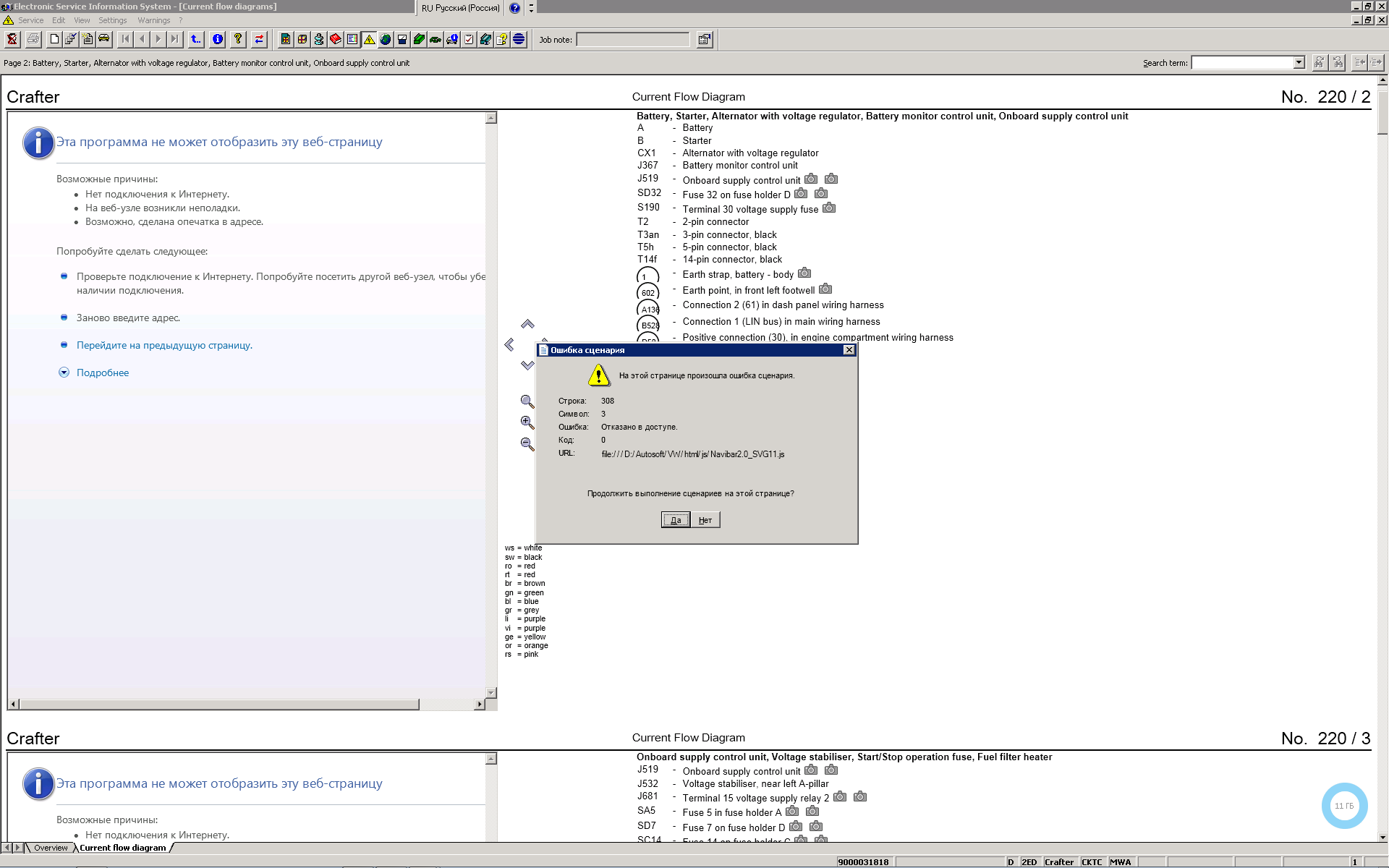

Достал меня этот белорусский сервер, вечно косяки какие то.
Да не гони, все работает! С любого места-Финляндия, Карелия, Питер, Кипр, Канары wink.gif
Дата 5.08.2018 - 19:33

Стесняюсь спросить, о каком белорусском сервере идет речь?
Дата 7.08.2018 - 15:29
А их разве много?
Вот скрин, и так довольно таки часто со свежими авто. Первый день после отдыха тяжело
