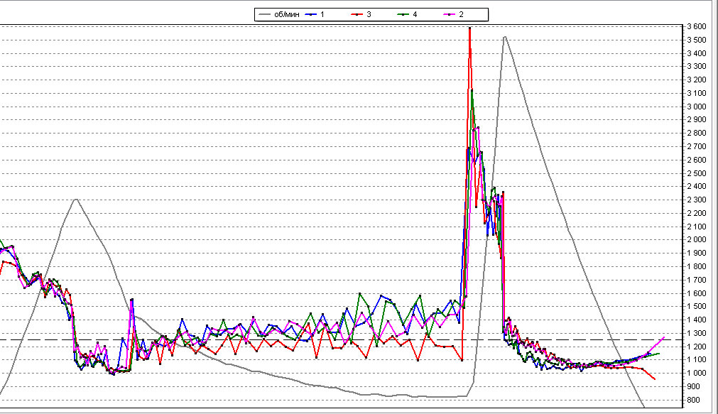

Ща еще сравню 2 и 3 датчиком давления

Цитата (AJlTau @ 18.08.2018 - 07:50)
Провел тест с откидыванием сапуна...
Проблемы в железе, сканером даже смотреть не стал. т.к. с таким железом ни о каких правильных коррекциях и говорить не стоит
На этом тракторе вентиляция картера в задроссельное пространство подключена? Большой патрубок.
Что видно такого ужасного по механике из этой осцилки?

Прям в коллектор сапун, думаю был бы мех дроссель, концы 1,2цилиндра еще сильней бы провалились, а так видно, что 2цилиндр оч сильно не дотягивает, и что проблемы там с железом, а не высоковольтный частью или форсами(которые проверены)
Напомню, авто на хх нормально так потряхивает

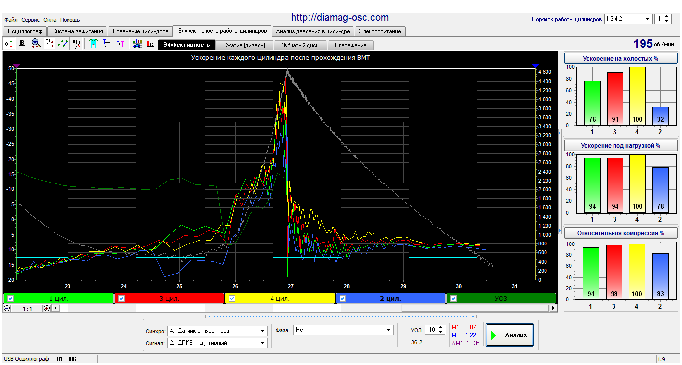

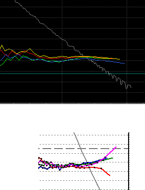

Дата 18.08.2018 - 11:11
Пользователь сейчас на форуме
Сообщений: 4743
Я к тому, что по скрипту не видно ни чего страшного. Или это Диамаг так рисует?
Снизу для сравнения скрипт с Мотодока. На котором, далеко не совсем неработающий цилиндр.
И ещё. Если отправлять к мотористам, надо бы поточнее конкретизировать проблему. Иначе могут разобрать и ни чего не найти. Начнутся претензии, недопонимания.
