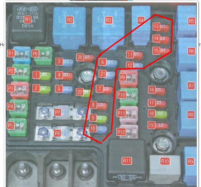

Снимите минусовую клемму с аккумулятора и проверьте каждый предохранитель в авто.
Здесь http://avtoblokrele.ru/hyundai/blok-predoh...-elantra-4.html какой и за что отвечает, это самое банальное и простое, что можете сделать сами. По симптомам пропало питание ЭБУ, система впрыска обесточена.
Если предохранители все целые, ищете блокировку от сигнализации.

Дёргать и смотреть предохранители это бесполезное занятие, возьмите пробник с щупом в виде иглы, крокодил на массу и по свечению лампы пробника проверяем наличие напряжения на обоих концах каждого предохранителя. Самым внимательным образом проверяем цепи относящиеся к управлению двигателя. Самый удобный щуп это игла для швейной машины к которой припаян контакт разъёма "мама" в которую можно вставить щуп мультиметра или обычного пробника, сверху на эту сборку одеваем термоусадку двух размеров, чтобы только 5-7 мм иглы торчало, а разъём был полностью закрыт, и феном или зажигалкой усаживаем термоусадку. Таким щупом проверка делается намного быстрее и даже с предохранителями без доступа к контактам (без окошек) можно легко достать до контактов куда вставлен предохранитель. Проверить необходимо только имеющие отношение к системе управления двигателя, на рисунке они обведены красным, конкретно с 6 по 14 предохранитель .
