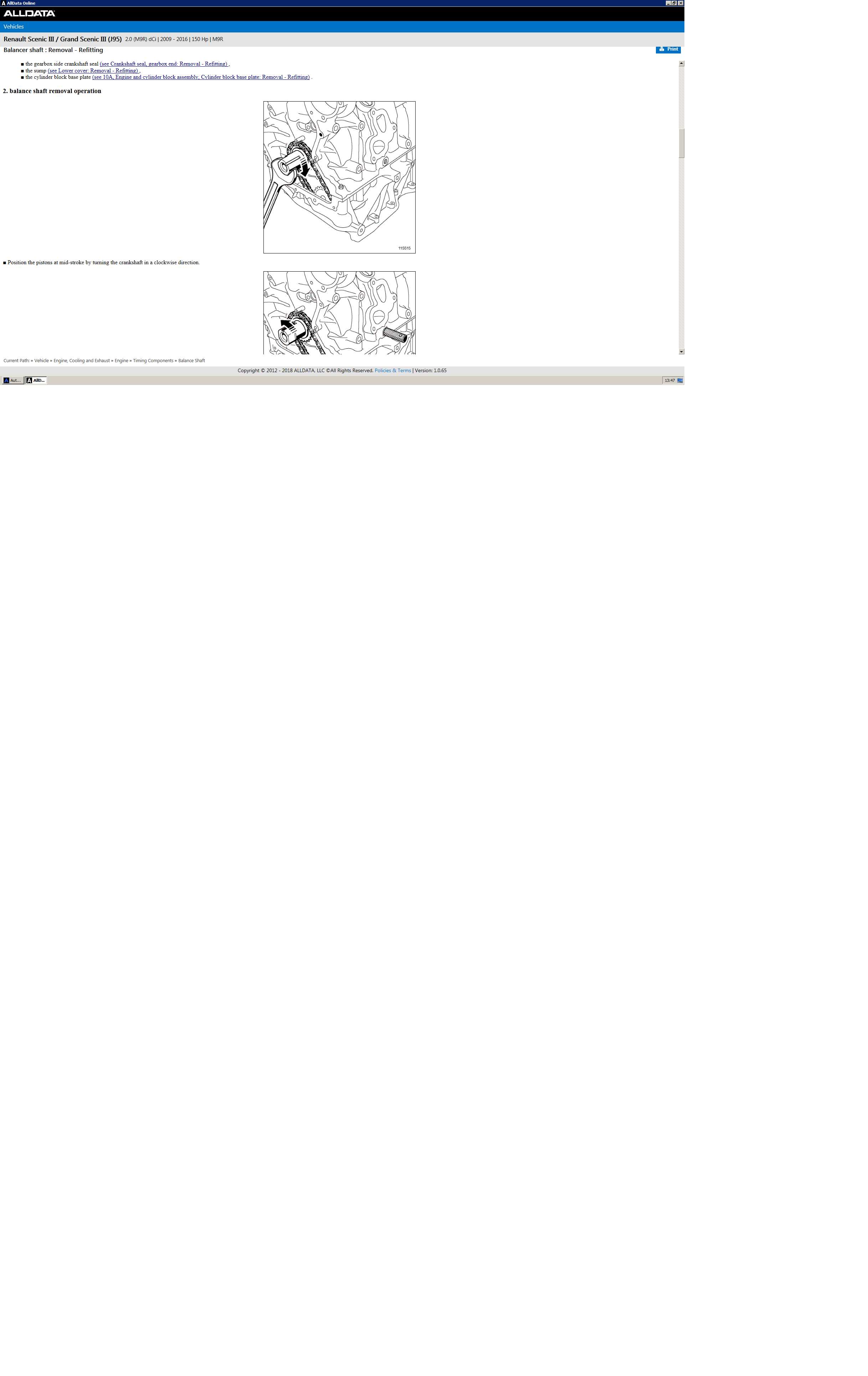

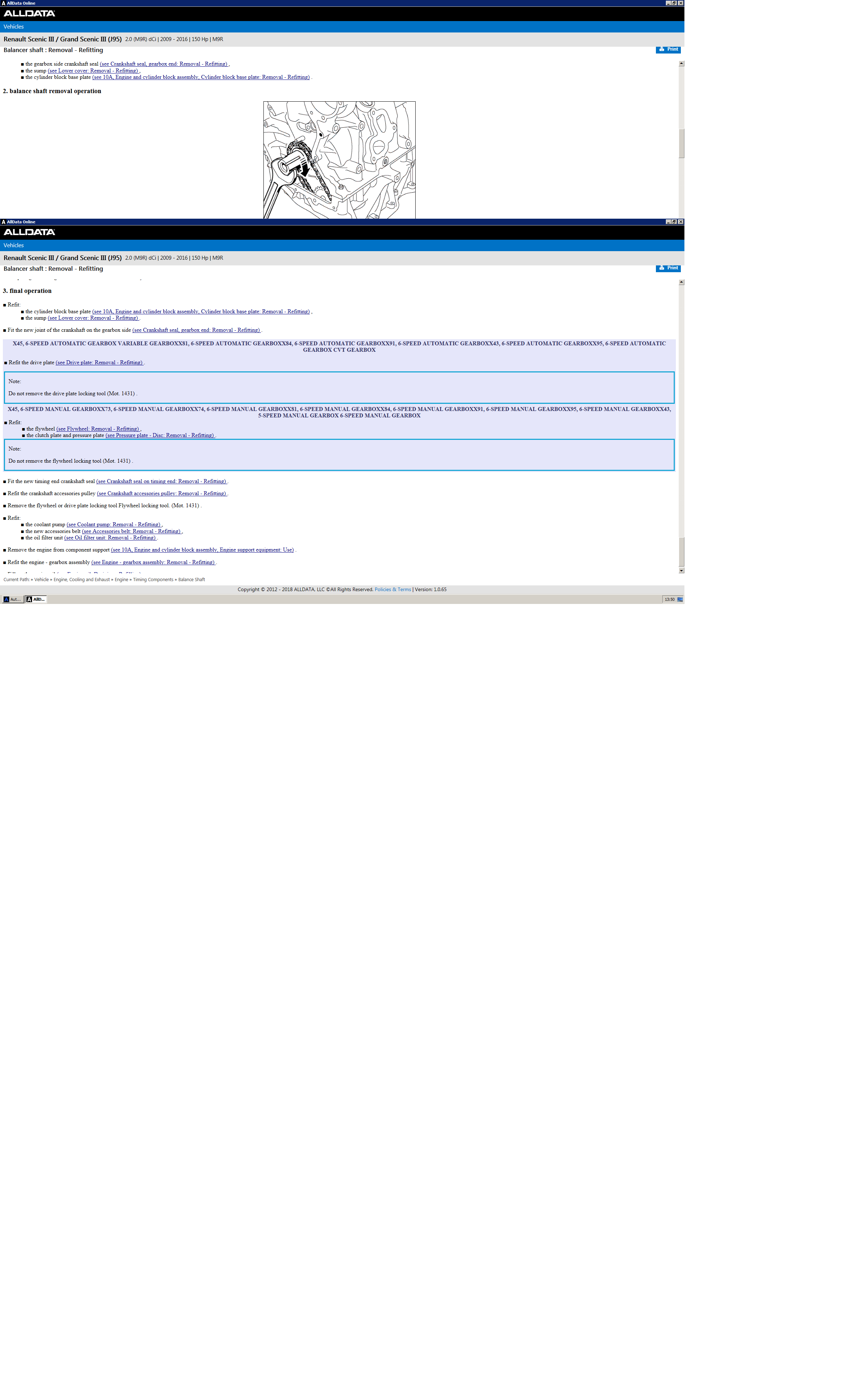

Слесаря мои мотор сняли-разобрали, а мне собирать, и тут я уперся в установку блока валов баллансирных. Меток нет,информация засекречена видимо.. Помогите если у кого есть stena.gif

надеюсь поможет
1

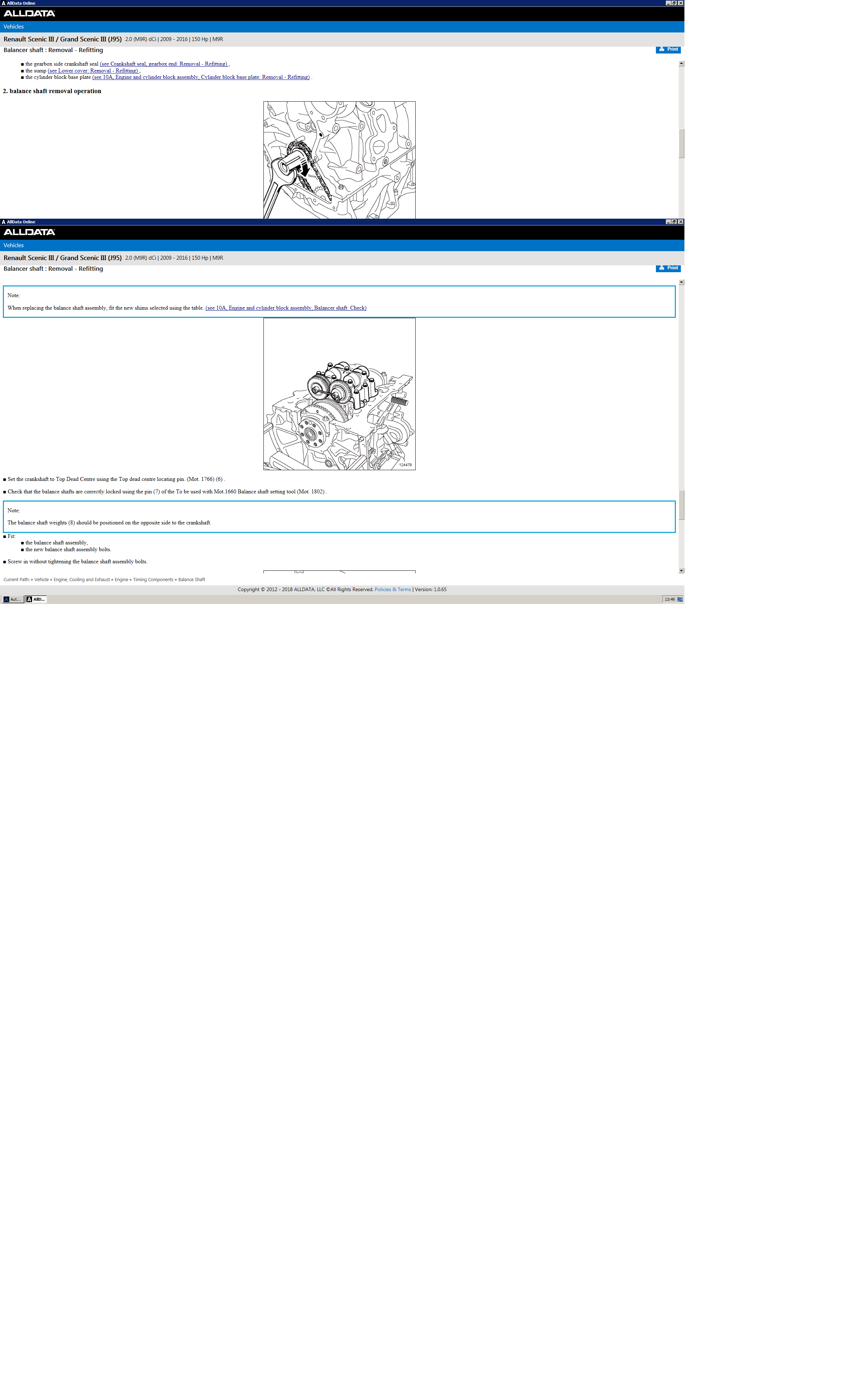

На форуме с: 25.03.2013
2

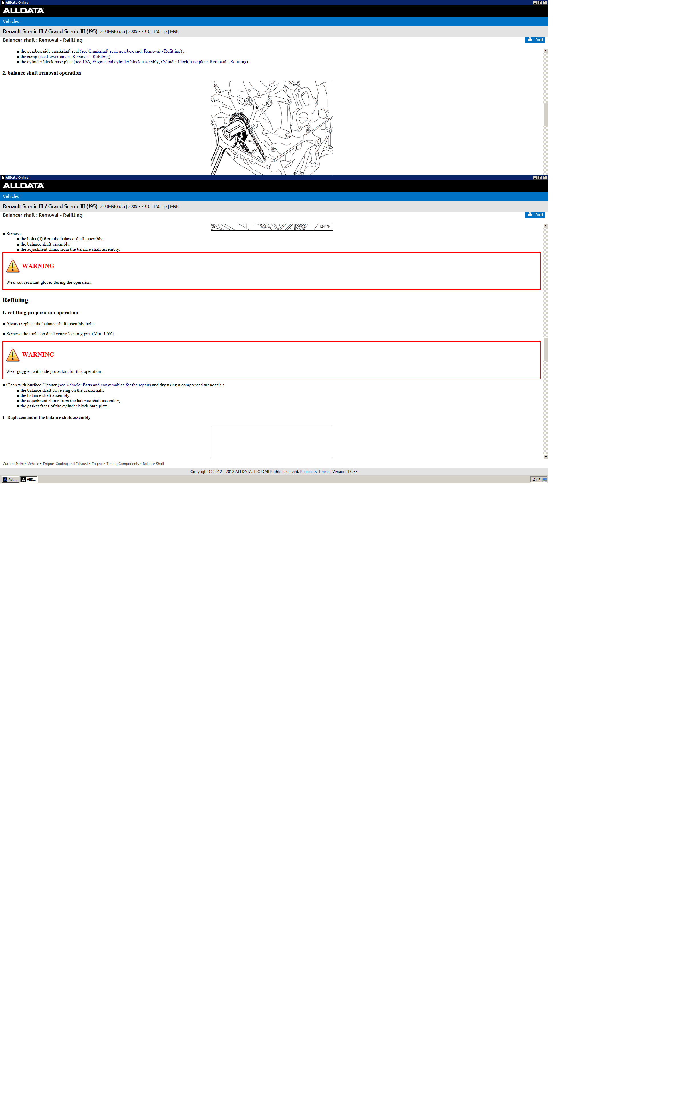

003

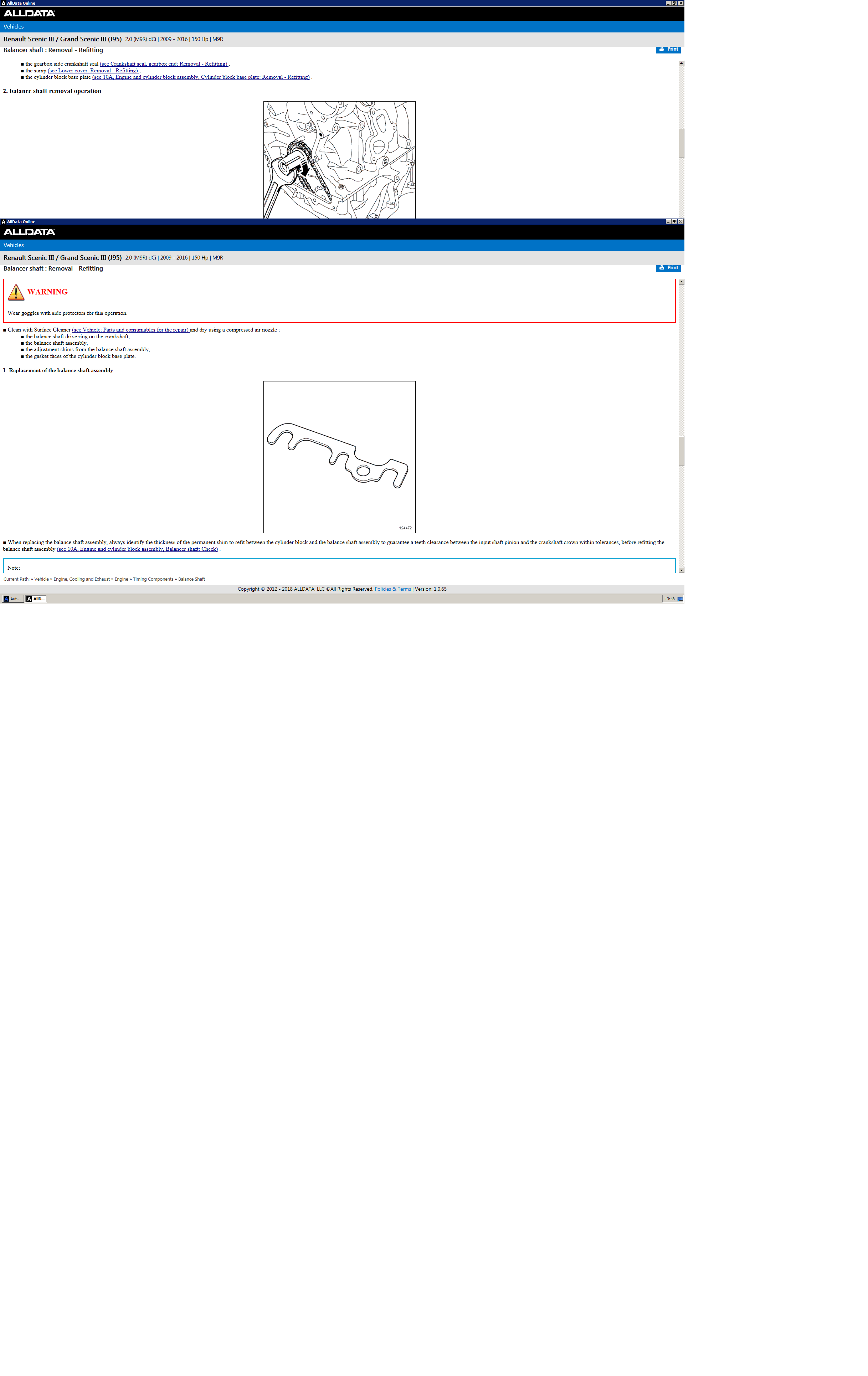

004

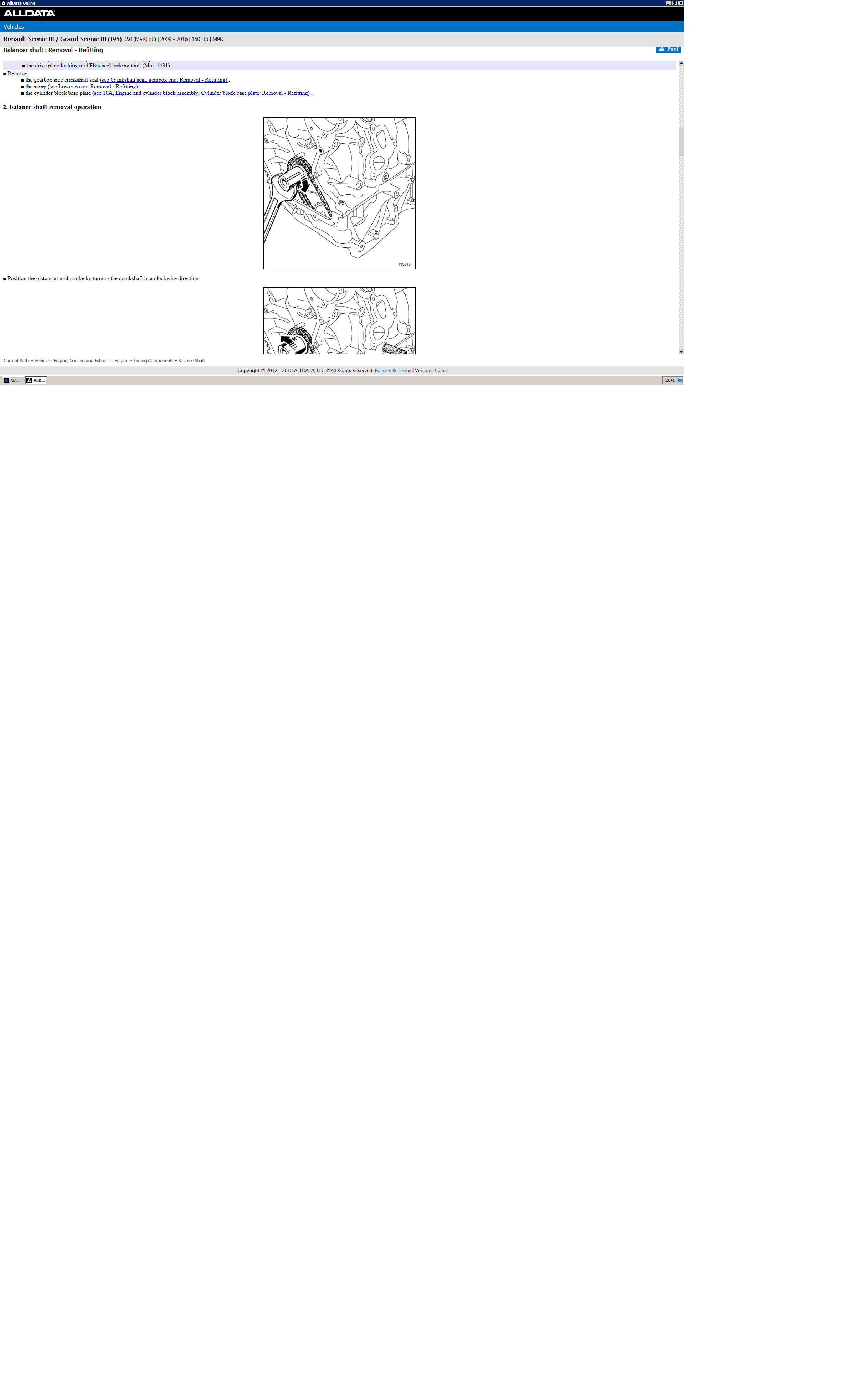

005

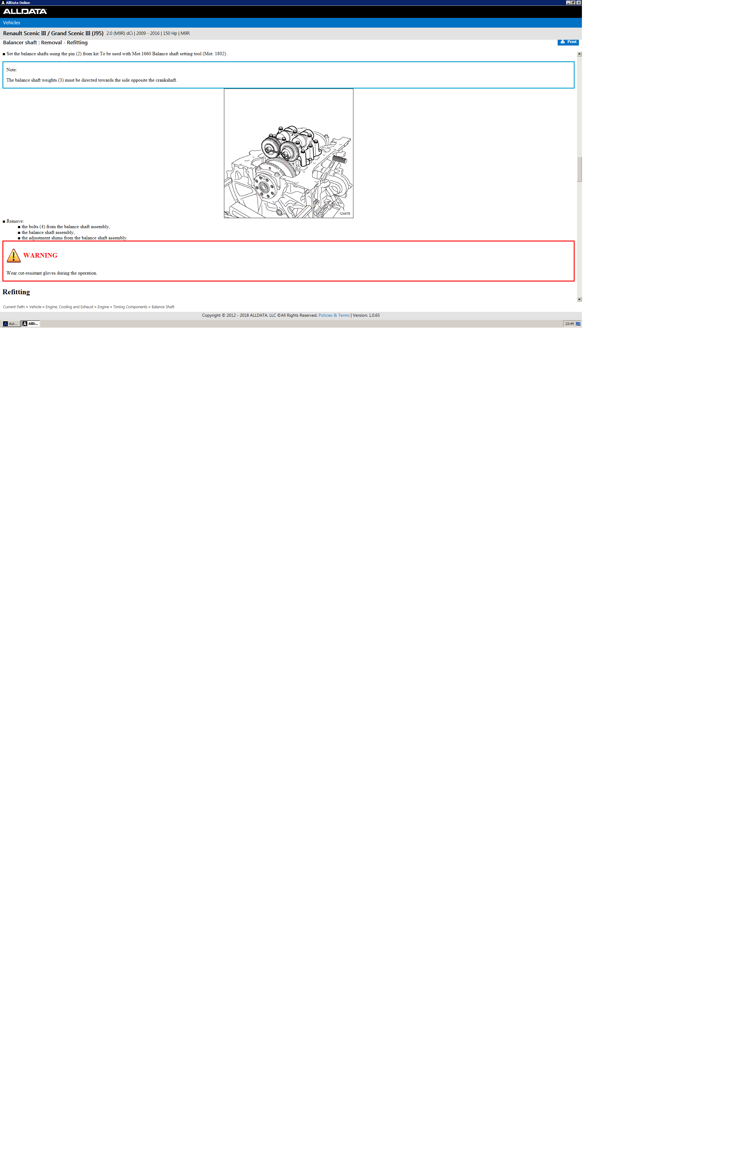

006

Спасибо за подсказки.. Сегодня выяснилось, что метки все же были сделаны слесарем.
