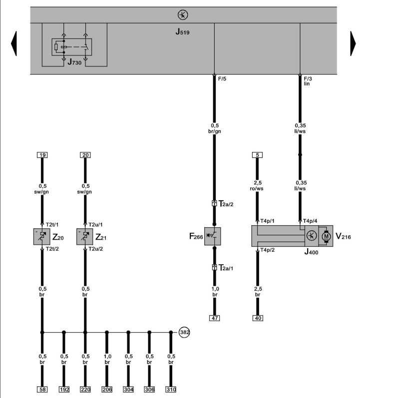

Тот же принцип что и управление вентилятором охлаждения в зависимости от частоты сигнала на сиреневом проводе меняется скорость очистителя- пробуй прозвонить провод до блока(самое простое попробуй замерить напряжение на этом проводе при разных режимах очистителя на блоке и на моторе )

А есть разпиновка блока? ,на сиренево/каком-то висит минус небольшой,звонил св. диодной контролькой,яркость не меняется,чего то не допер замерить мультиком (вечер,понедельник,конец рабочего дня rolleyes.gif ).

Так распиновка САМа есть у кого,чтобы я если чего и цепь проверил.
Дата 28.08.2018 - 18:24
от BCM по LIN на свой модуль дворников J400, который припендюрен к левому мотору V216
Дата 28.08.2018 - 18:31
Спасибо Юрий Васильевич,а то снять его проблематично,и как то не тянет,а так есть фишка,можно вынуть только её одну,и в салон ослик подключить.

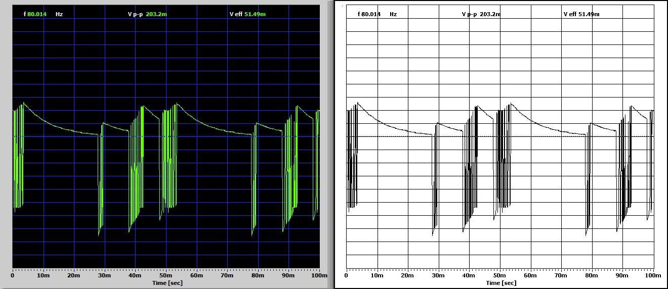

Снял осциллограмму в режиме измерения переменного напряжения (постоянка у меня не работает) оттуда и такие "Горки" на осциллограмме.Но в общем похоже на LIN.
Настроил 20 mV. 100mS.Фишка подключена,,ничего не меняется при переключении режимов на гитаре,дворники не работают.
Мультимметр показывает приблизительно 300mV. во всех режимах работы стеклоочистителя,такой сигнал не меняясь,появляется при включении зажигания и пропадает спустя 10 сек. после выключения.
Проверил цепь,от фишки ВСМ до фишки стеклоочистителей,сопротивление около 60-ти ом,кинул провод напрямую,все заработало,но вид осциллограммы не изменился
