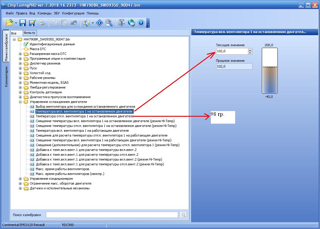

Этим летом обращался клиент в плане не санкционированной работе ВСО , конкретно сам лично наблюдал данную "неисправность".
Если проехаться на данном авто в жаркую погоду, заглушить, вынув ключ из ЗЗаж-через одну-две минуты включается ВСО, затем выключается через примерно такое же время !
Почитав интернет, оказалось , что это не дефект, а штатное положение дел на данном автомобиле. О чём и уведомил хозяина авто.
Двигатель Рено, какой именно и ЭБУ, могу узнать чуть позже, интересен сам факт включения ВСО тогда , когда насос прокачивания выключен по ранее озвученным причинам. Хотя температура конечно возрастает от блока и прочих деталей двигателя, а помпа уже не прокачивает через радиатор.
В новой прошивке как то обозначен этот факт.
Из личных наблюдений, к сведению прилагается.
Дата 13.09.2018 - 23:40
Сообщений: 7227
Цитата (picnic @ 13.09.2018 - 20:15)
какой именно и ЭБУ, могу узнать чуть позже, ...
Если эбу EMS3120, то в нем есть пороги вкл/откл. ВСО на остановленном двигателе. Очевидно, двигая их можно либо сократить время работы ВСО в таком режиме, либо вовсе запретить её. Пишу "очевидно", потому что мне не высказывали претензий к этой особенности, соответственно и я в эту сторону глянул только сейчас. Если есть чем залить, то проверить отключение ВСО через прошивку пустяковое дело.
