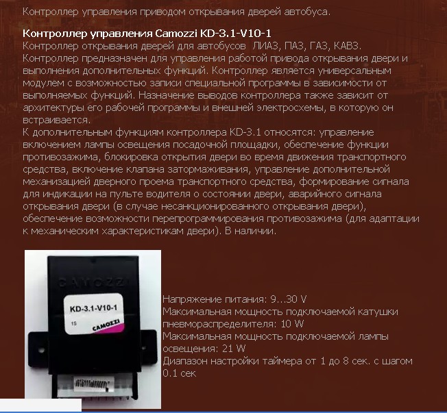

Если применен данный блок(на рисунке внизу),проверьте систему зажигания,после замены свечей на
ПАЗике все пришло в норму.

Нужна электросхема именно сдвижной двери. От контактной группы на стойке,до контроллера.может кто-то знает что,либо.Хотя-бы логику работы данного девайса.
