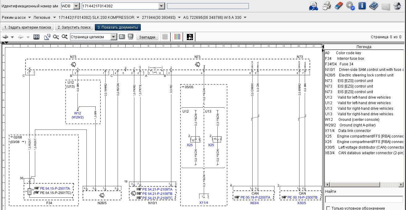

Надо схемы. Всё что с связанно с замком. С цепями питания. Предохранители.

Так что схемка не помешает.

Для начала.
Что надо спрашивай.

Сделал. Схемы и у меня стали открываться.

Просто не было одного из постоянных питаний. На пине 3 B.
