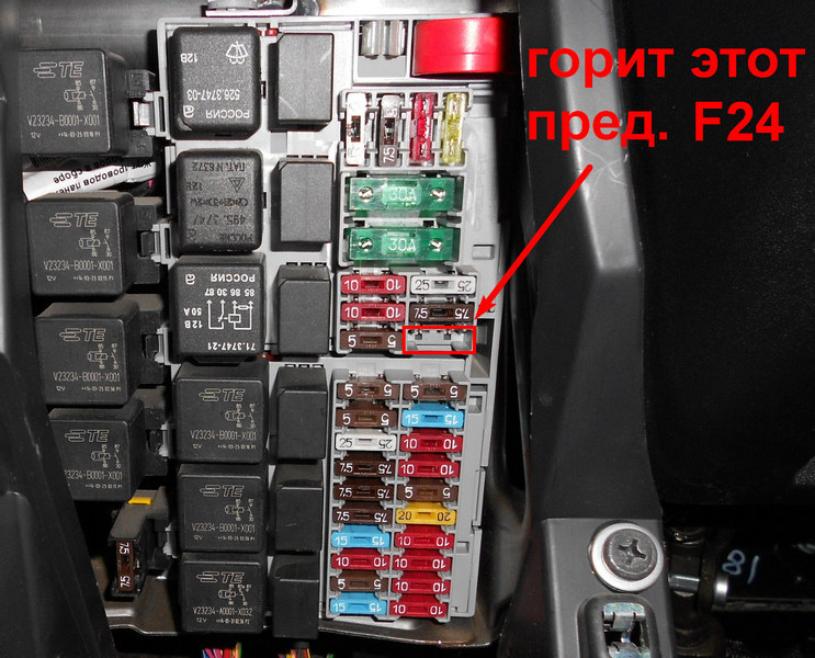

DATSUN on-Do 2014, 8кл., в комплектации два передних стеклоподъёмника, ЦЗ, ключ без ПДУ. Иногда сгорает предохранитель F24, показанный на фото, перестают работать: ЦЗ, СП и замок багажника. При проверке ничего не выявил, не проявила себя проблема. Что интересно, ток замков, примерно 6-7А, течёт через этот предохранитель, а ток СП - не течёт, но они перестают работать. При установке F24 на место и включении зажигания слышен щелчок реле (увы, не выявил, какого), наверное СП через него. Перерыл всё, что мог, не нашёл такой схемы, где предохранитель F24 работал бы на ЦЗ, ни в схемах DATSUN, ни в схемах Гранты. Везде так: "F24 7.5А - Муфта компрессора кондиционера, блок управления климатической установкой" Собственно, соответствующую схему ищу, назначение предов. Не люкс, как я понял, блока ЦБКЭ нет, по всей видимости. Запрос разослал по форумам, может кто поможет. Присоединённое изображение (нажмите для увеличения) ![]() |

Может его обмотка запитана с 24-го? Так отрежь и посади ее на другой пред. Колхоз конешно, но быстро и дождик в окошео не нальет! А далее неторопять искать причину сгорания преда. |

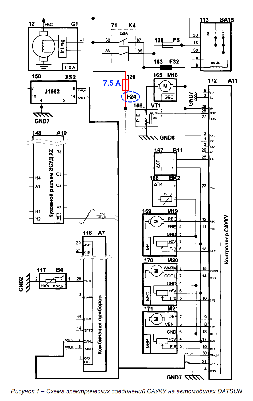

coon, эти схемы есть, не соответствуют. F24 отсутствует совсем. В комплектации с ЦБКЭ реле и предохранителей меньше значительно, а здесь все реле присутствуют. Схема нужна соответствующая. Присоединённое изображение ![]() |

Эти схемы уже расковыривал, F24 = 7,5А = муфта компрессора + блок САУКУ. Это в люксе, как я понимаю. В моём случае F24 = 15А и не люкс. Вот подумал, надо Калина-2 порыть, может там найду что соответствующее? |
