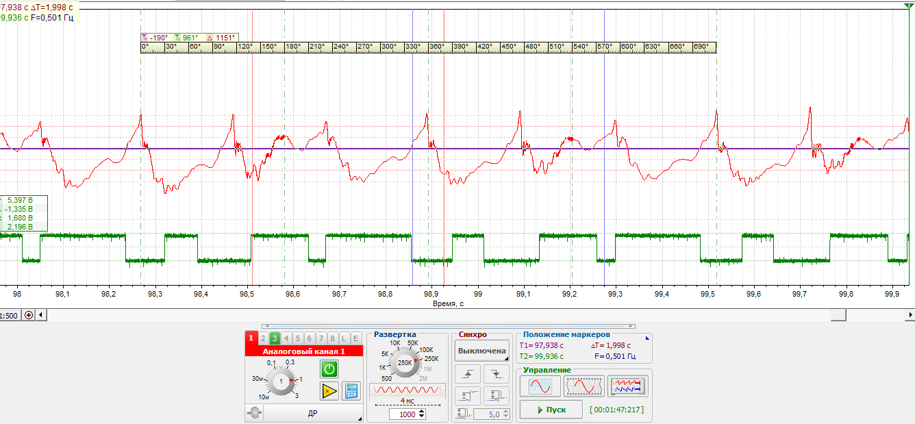

> ДР на прокрутке. Дизель
Дата 16.10.2018 - 17:44
Кто снимал?
Долго собирался, но сегодня приспичило!
Есть подозрение на неверно установленную цепь.
Мотор 6 цил.
Что скажете?

Прошу прощения, с телефона не внимательно прочитал.
Насчёт меток не скажу.
Такое ощущение, что какая то проблема в 2-ух цилиндрах имеется.
Осциллограмму тока стартера бы ещё снял.
Как снимал осцилку? Чем то впуск прикрывал?

Дата 16.10.2018 - 20:05
Или с венцом проблема? Ровно через оборот.
Дата 16.10.2018 - 22:17
Да, Паша, впуск прикрывал.
Ток не снять-так и не обзавелся я токовыми клещами.
Проблема возникла после замены цепи. Как всегда моторист в грудь стучит, что все сделал правильно.
Дата 17.10.2018 - 04:22
Ты об этом? Вобще то похоже.
+ возможно клапана подогнуло.
Жень, а в чём выражается?
