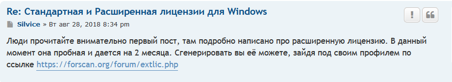

- находим на форуме "Стандартная и Расширенная лицензии для Windows"
- находим пост со ссылкой
Дата 18.05.2021 - 22:52

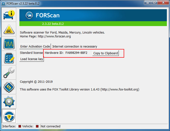

- переходим по ссылке и заполняем три поля (не забыв перед этим глянуть ID оборудования)
- получаем ключ на 2 месяца
Дата 18.05.2021 - 22:54
ID шнурка

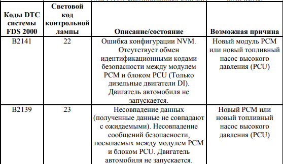

Функции ИММО выполняет система/функция (как угодно) PATS (Passive Anti Theft System) - пассивная противоугонная система, интегрированная в PCM.
Цитата (SergV)
Ошибки в моторном я уже говорил
В таблице PCU - блок управления топливным насосом.
