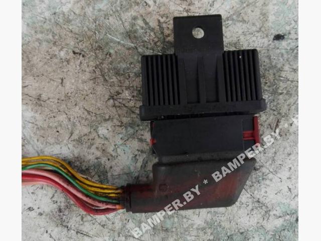

Не слышно работы Б.Насоса, стоит газ, на газу заводиться. Предполагаю что нашел реле насоса.
Само реле спаренное, под капотом, рядом с ЭБУ и инерционным выключателем. Щелкает при вкл. зажигания, распиновку колодки не знаю, проверить цепь не могу, нашел лючок за водительским сиденьем, в нем три фишки, две фишки по два пина, одна на четыре пина, являются ли они фишками "бака" не знаю, с виду не похожи на проводку Б. Насоса.
Жду любую помощь, от совета до схемы.

amax1982 оно самое, по ходу зажигание и Б. насос, помогло то что на самом реле имеется расспиновка, проверил питания все приходят, а вот уходят ли, не понятно, резинка фишки залитая, резать не хочу, для того чтобы проверить приходит ли питание, нужно точно знать, где фишки Б. насоса, сзади вод. кресла есть лючок, но провода там слишком тонкие.
