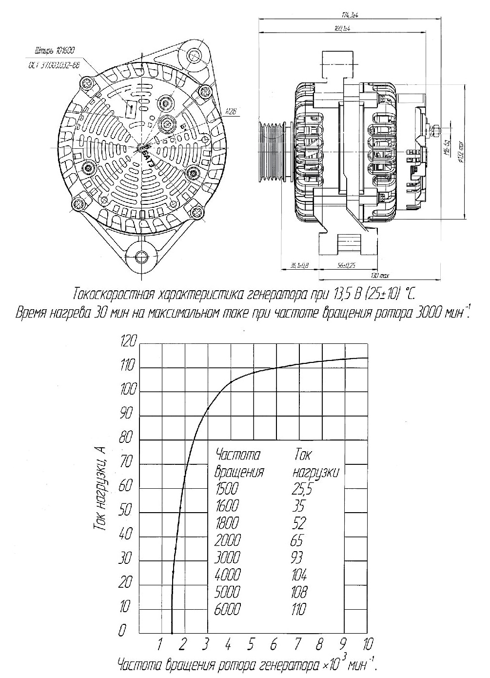

Токоскоростная характеристика генератора.
