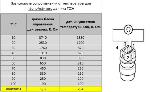

Цитата (BMI57 @ 18.11.2018 - 17:29)
Уточняю ..
Меня интересуют датчики ДТОЖ . С цветной маркировкой .Ставятся на автомобилях АУДИ..Фольксваген .Четырёх контактные .
К примеру.. Как уже здесь вилась речь .С обозначение цветов .СИНИЙ..ЖЁЛТЫЙ..ЗЕЛЁНЫЙ..
Больше интересуют датчик что даёт данные на ЭБУ .( это 1--3 контакт.)
Меня интересует отличие именно этого параметра .
Я хочу понять .
В чём отличие у ДТОЖ концерна ВАГ .Четырёх контактных .С разным цветовым обозначением
( с разным цветовым кольцом .). Не где они стоят .Не зачем они там стоят.
А всего лишь .Чем они различаются .( кроме цвета)
Синий Жёлтый Зелёный .
Похоже, что вы интересуетесь датчиком сдвоенным, а именно сдвоенными в одном корпусе G2 (Датчик указателя температуры охлаждающей жидкости) и G62 (Датчик температуры охлаждающей жидкости). По классификации VAG все датчики имеют свои уникальные обозначения по электрическим схемам. К сожалению, информации по цветам корпусов скорее всего не удастся, так как официальные VAG источники (Эльза, SSP) не упоминают об этом, не исключаю, что я плохо искал. В сети , в лучшем случае, можно встретить такие данные:
Совершенно верно.Про них родимых идёт речь .Извиняюсь если вопрос был не понятен с разу.
Так что у меня та же самая история что и у вас.
Не где не могу найти данные по этим цветным маркировкам.
Сам пробовал составлять графики датчиков.
С учётом разброса все они примерно одинаковые.
Но для чего то их маркируют разным цветом.

Дата 19.11.2018 - 17:22
Так если можно посмотреть по каталогам, на какой мотор идёт.
Хотя не факт, что на одном и том же моторе на разных моделях, они будут одинаковыми.
Но не суть. Если будет известен год, авто и двигатель, на который он устанавливается, можно посмотреть в ремонтной документации его характеристики. Например, в том же bosch easytronic или в WOW на некоторые модели имеется методика проверки. В которой должно быть сопротивление при определённой температуре.
Если оно так сильно надо, то можно и заморочиться, составить для себя таблицу.
Дата 19.11.2018 - 17:27
Я глянул, судя по WOWе первая половина датчика на мотор одинаковая 275-375 Ом при 80-Цельсия, а вот второй половины что на приборку нет.
Вот это я и хотел узнать..
Большое спасибо за информацию.
WOW.Есть
И с других источников что попадались .Тоже делал выводы что разница в показаниях ДТОЖ на приборку.
Это предположение я уже писал.
Похоже что не ошибался..
