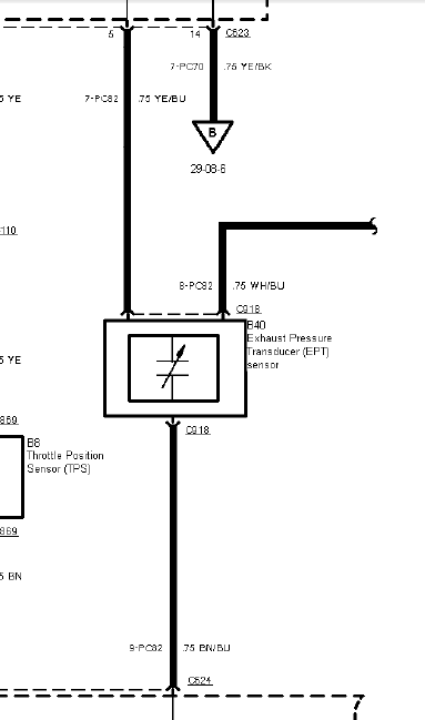

Затык, нужна помощь, распиновка датчика проходимости катализатора (Exhaust Presure Tranducer Sensor), по схемам только цвета проводов без пинов, нужно бы еще распиновку пинов моторного и коробкового разьемов. Много одинакового цвета проводов. Разрезаны провода и надеты кембрики.

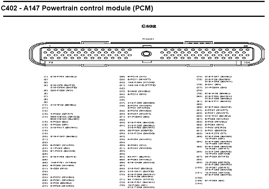

Сама разпиновка ЭБУ у меня есть, но ЭБУ находится в заклепанном кожухе, так что добраться до его разъма проблематично, нужно снимать торпедо и рассверливать клепки. До корня жгута в салоне я добрался, цвета проводов вижу, часть проводов заменил, но есть провода под вопросом. Мне нужны разъемы под капотом.

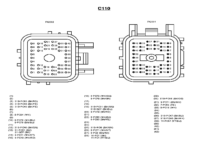

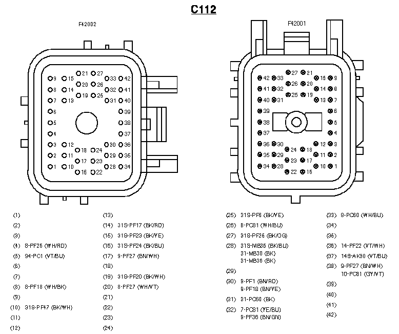

Отбой, просмотрел внимательно схемы, я kto1.gif, на них есть пины этих разъемов, разьем № С110 это моторный разьем, а разъем № С112 это коробка, но пины раскиданы по всем схемам(на фото:33;14;8;32), целиком этих разъемов случаем нет? 199.gif

Дата 2.12.2018 - 20:57
Андрей, получается тебе нужна распиновка разъемов жгутов (C110, C112), а не разъемов ЭБУ ?
Дата 2.12.2018 - 21:11
Дата 2.12.2018 - 21:12
Дата 2.12.2018 - 22:35
Да это оно, до корня жгута то я добрался, хоть цвета теперь вижу, и смогу проконтролировать куда точно что.
