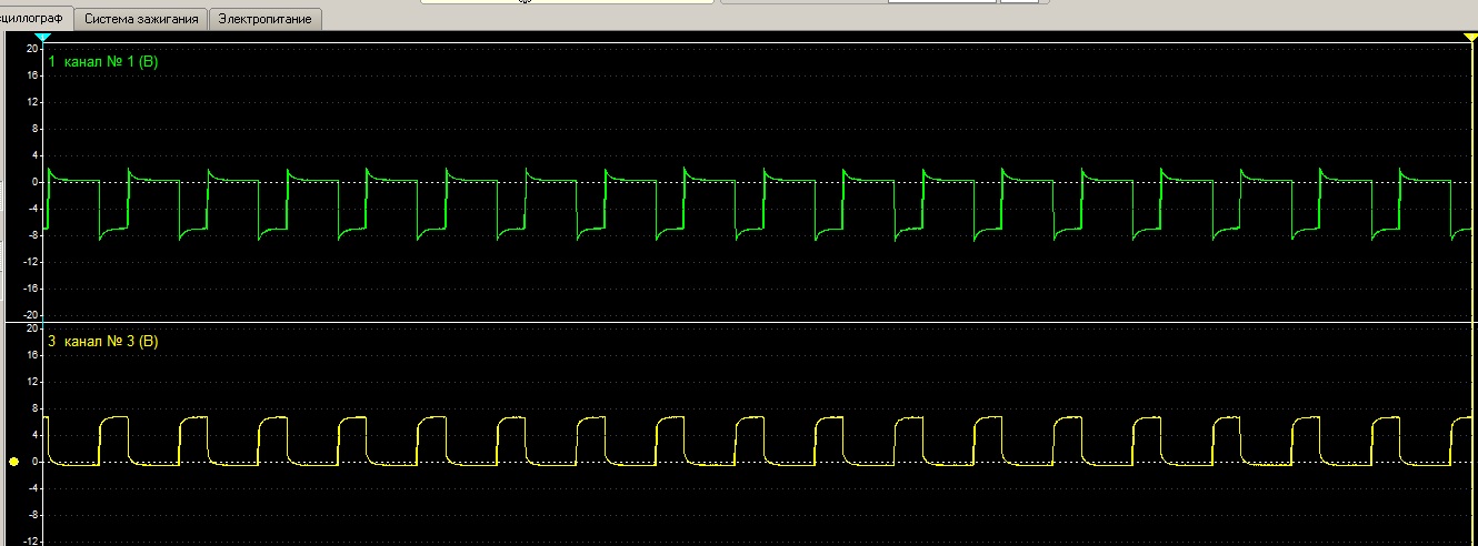

работа на ХХ

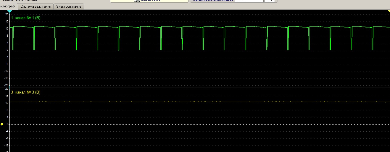

при плавном нажатии на педаль газа ни чего не меняется, а если резко нажать то
вот, заглох мотор

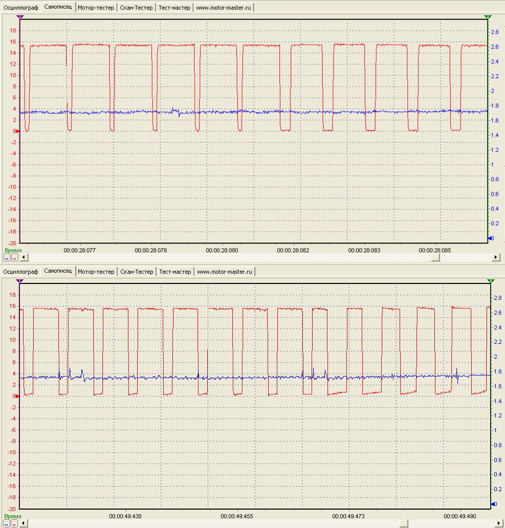

Можно ли проверить работу ШИМ осцилом, регулятора давления комонрейл
При управлении меняется скважность импульсов.
Когда-то снимал на регуляторе Хюндай Старекс

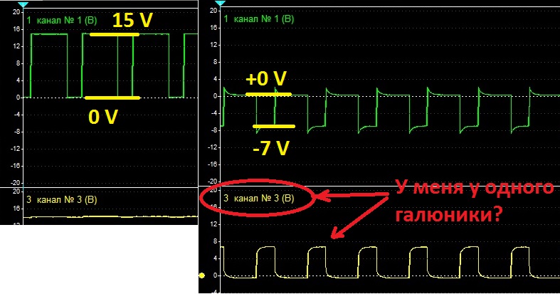

Поставил старый реглятор
зажигание включено
Дата 20.11.2018 - 18:35
На оборотах так получается, а на ХХ верхняя осцилка сужается и становится более прямоугольной

Осциллограф тут не очень то и поможет.
А осцилки со старым регулятором, скорее всего криво сняты. Думаю контакта на массе не было.
Жень, как снимал? Относительно массы? И что на 3 канале?

На разъеме 2 контакта, вот с них и снимал. Щупы использовал экранированные, экран на массу авто. Третьего канала нет.
Дата 23.11.2018 - 16:38
Почему такие разные осциллограммы при одинаковом подключении?
На ум приходит только:
1. Плохой контакт, при подключении осциллографа.
2. Обрыв катушки в старом датчике (возможно не полностью, а очень высокое сопротивление)
3. Всё таки снималось при разном подключении.

Левая осцилка с новым регулятором. Правая со старым.. В осцилографе подключены 1.2.3 каналы со щупами, второй канал отключенный в проге ( если нет цветового графика или линии то канал не работает) Даже щупы из разъема не вынимал.
