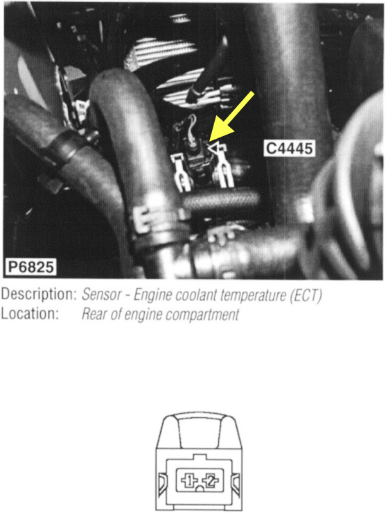

Доброго всем, поделитесь пожалуйста схемой соединений эбу, авто Land Rover Freelender 2002г 2.5л KV6 (американец) кпп автомат, эбу Siemens MS43. Как понял мотор бмв, схема с автодаты не совпадает, дк по автодате 3, на этом 4, датчик детонации по автодате 1, по факту 2. Ещё один вопрос висит ошибка Р1118- датчик контроля работы термостата, обрыв или замыкание на +, где этот датчик расположен? В автодате по схеме его тоже нет.

Дата 13.12.2018 - 13:56
Букварь говорит "Обрыв или короткое замыкание датчика температуры охлаждающей жидкости на выходе радиатора".
На схеме - Т-284
Дата 13.12.2018 - 20:58
Сообщений: 727
Да находил такой на разъеме нет никакого опорного напряжения, со схемой разберусь. Спасибо ещё раз!
