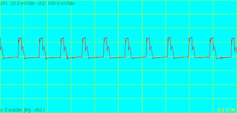

Это плохой контакт массы регулятора напряжения с массой генератора (генератор девятки на ВАЗ-2107):

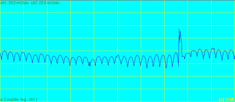

А это как раз случай пробоя основного диода:

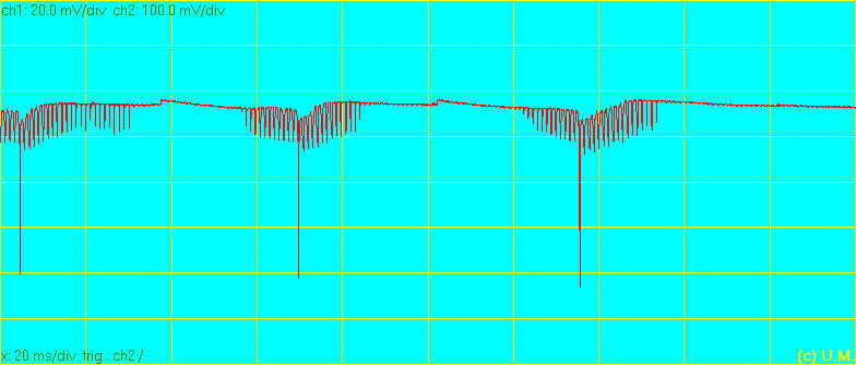

Дата 2.05.2006 - 23:54
Это неисправность дополнительного диода. Пробой или обрыв сказать затрудняюсь, т.к. в холодном состоянии диод показывал немного увеличенное сопротивление в проводящем направлении.

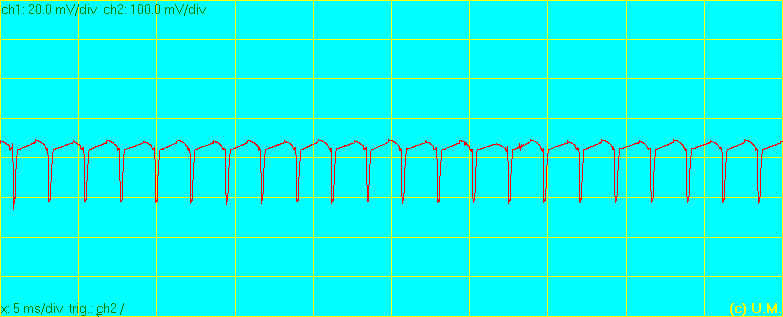

Дата 2.05.2006 - 23:59
Все предыдущие осцилки снимались с 61-го вывода (возбуждение), а это с плюсовой клеммы проводки при отключенной АКБ.
Все четыре осцилки древние, архив 3-4 летней давности, сняты на стандартной звуковухе, такой как у Карела.
