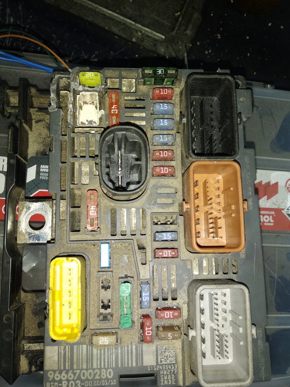

я думаю проблема в блоке bsm при вкл ближнего щелкает реле ..а вот при включении дальнего тишина ...но проблемма в том что там все залито герметиком..до меня с него уже вывели на выносное реле управление бензанасоса ..видно и реле дальнего умерло .Мне надо кусок схемы где идет управления реле дальнего света от подрулевого переключателя и номер пина выход на фары..повешу свое выносное реле

то есть 30.36 это ближний дальний..а 64 и 62 это управление от подрулевого...правильно?

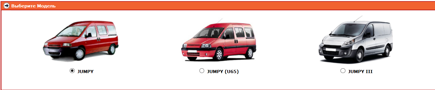

Странно, почему-то не даёт схемы на эту машину.

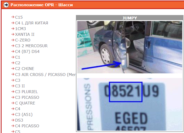

Гляньте на всякий случай OPR-код на ней:

наклейка не читаемая но вроде 6539
Дата 17.12.2018 - 18:10
Цитата (gora6666 @ 17.12.2018 - 16:59)
вроде 6539
Код считывает на первом и третьем. У Вас какой ?

третий

Категорически не даёт на него схем. Другие есть, а на него нет и некоторых других нет.
Прочитал, что у программы врожденные траблы с разными ОС. Пока не победил.
