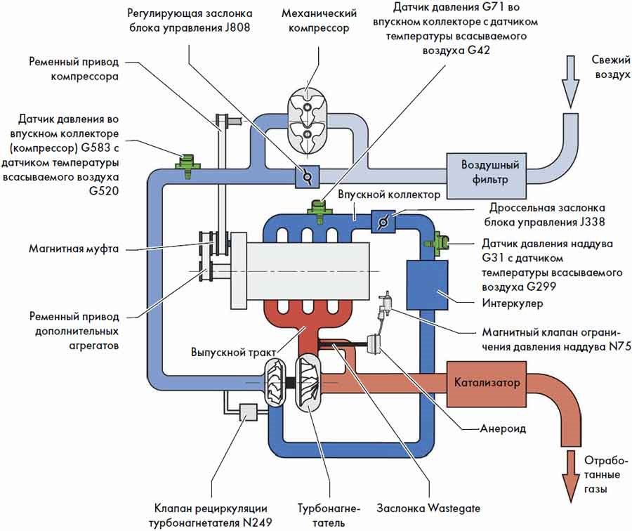

Вот пример с тремя.
Дата 17.12.2018 - 17:58
Цитата (coon @ 17.12.2018 - 17:25)
Думаю нет общего стандарта.
Вот пример с тремя.
Точно так.

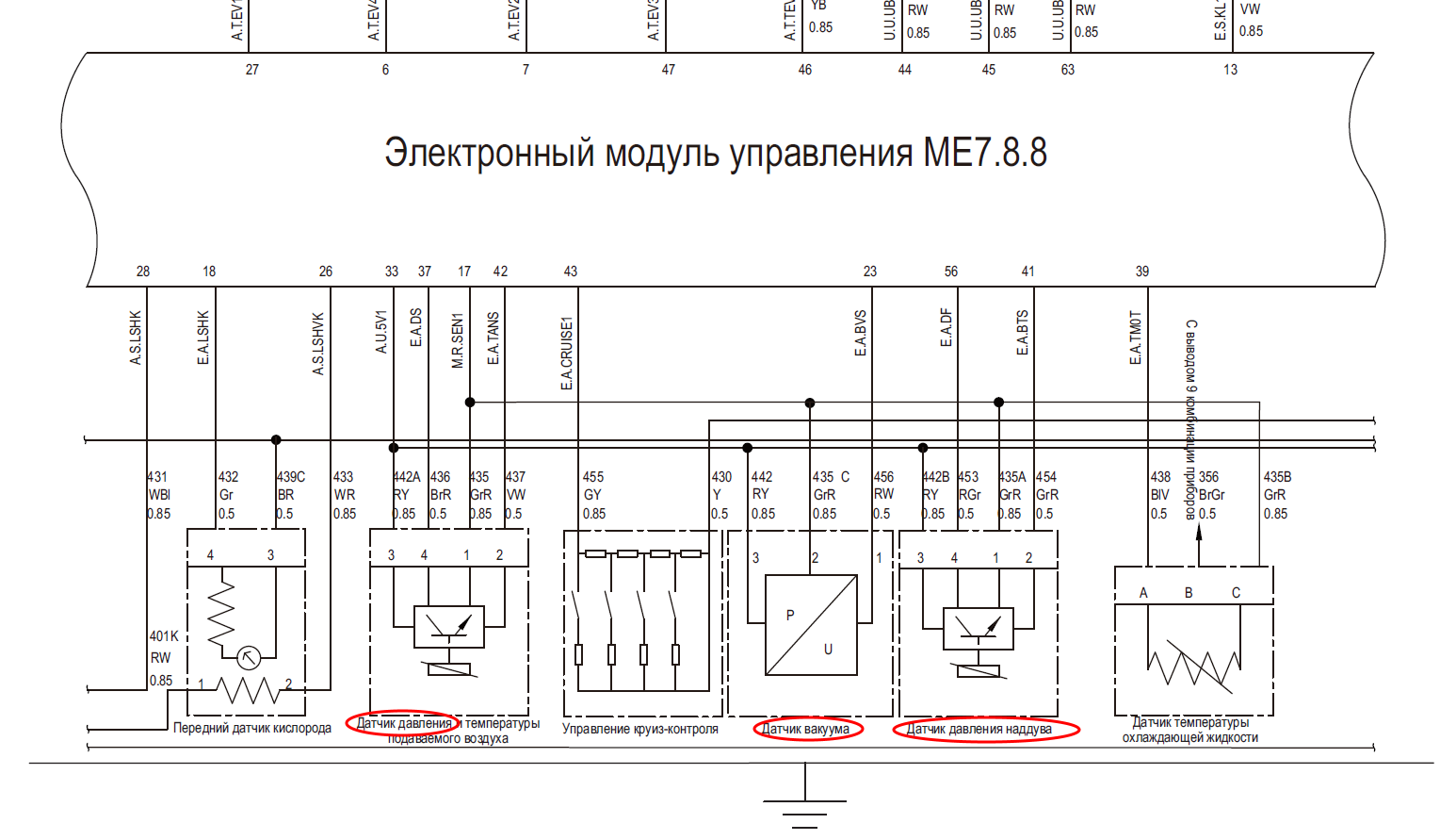

Посмотрел турбированный Mitsubishi Lancer Evolution, там только MAF и MAP.
А вот пример из Поднебесной:

Дата 17.12.2018 - 20:21
Случаем не от движка 15S4G система?
Дата 17.12.2018 - 20:36
Вот пример с тремя.
Ну это слишком навороченный пример, два компрессора на одном двигателе все-таки еще нормой не стали.
Дата 17.12.2018 - 20:48
Цитата (submehanic @ 17.12.2018 - 20:36)
Юра, а можешь найти такую же схему от движка 15S4G (авто Zotye T600). Там тоже 1,5л, тоже ME7.8.8, и также содран с Мицубиси 4G15.
Дата 17.12.2018 - 22:33
